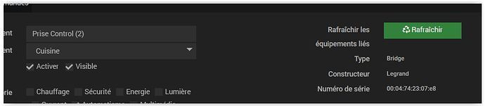

J’ai appairé le contacteur drivia 412171 dans l’application.
J’ai beau rafraîchir les équipements liés, le contacteur ne remonte pas dans la liste des équipements.
avez-vous une idée du problème ?
Je vous mets les logs si besoin.

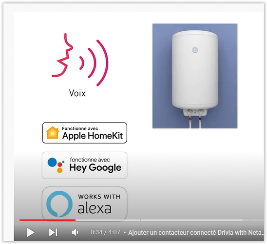

Bonjour, êtes vous sur qu’il est compatible homekit ?
Sur la boite, c’est bien écrit drivia with netatmo.

Et votre énoncé est un peu vague… quelle application ? À quelle pont l’avez vous ajouté ? Possède il un code homekit indépendant ou dépend-il d’un pont ?
Je l’ai installé dans l’application legrand Contrôl. Il a rattaché à une prise controle 067700.

Contactez le constructeur pour voir s’il est envoyé dans homekit
Sur la vidéo de legrand https://www.youtube.com/watch?v=jmUvuI0vS_k à priori il indique de c’est compatible.

Ou avez vous appuyé pour rafraîchir le pont ?
Le contacteur est appairé à la prise de contrôle. Ce n’est pas elle qui doit le remonter ?

Je rentre dans 20 min, je regarderai vos logs sur un grand écran
ok merci. il n’y a pas urgence
nebz
Septembre 2, 2022, 9:05
17
Alors sur la prise control Legrand Gateway, je vois :
Smart power outlet 1
Remote switch 1
Smart power outlet 2
et c’est tout… donc pour moi elle n’envoi pas le drivia dans homekit…

J’en conclu que Drivia doit se connecter à du Drivia
