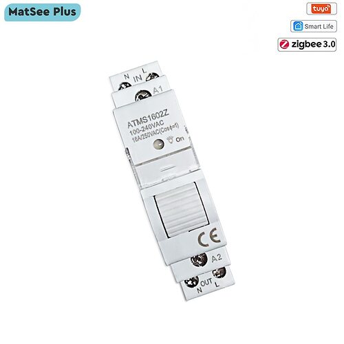

Contacteur de puissance DIN Zigbee
La solution si tu veux contacter de la puissance c’est de prendre un contacteur comme le sonoff et avec attaquer un relais de puissance comme celui là https://www.amazon.fr/Schneider-Electric-A9C20732-Contacteur-modulaire/dp/B008XJLGKI/ref=sr_1_5?keywords=relais+220v&qid=1640798234&refinements=p_89%3ASchneider+Electric&sr=8-5
L’intensité de fonctionnement du schneider (commande) ne devrait pas endomager le sonoff
C’est ce que je suis en train de faire pour le chauffage de ma terrasse : contacteur Sonoff (+/- 15€) qui commande un relai finder qui peut couper jusqu’à 25A (28€ dont 8€ de port)
