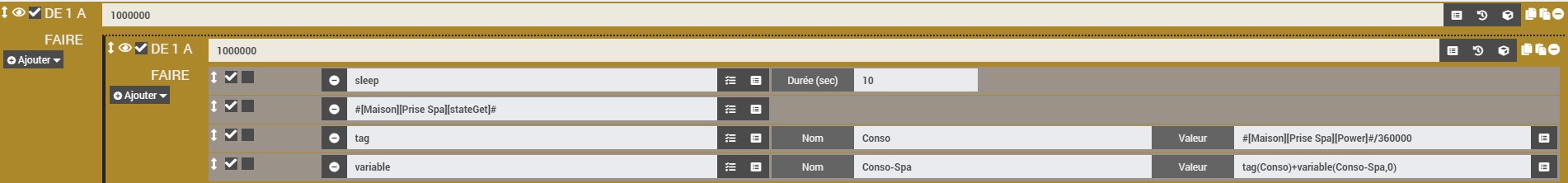

Je test ce scenario qui a l’air de fonctionner mais pas du tout sur du résultat :
Si quelqu’un peut me confirmer
Merci par avance
Stéphane
Ben non ca ne fonctionne pas !!
Bon si une âme charitable peut aider un neuneu comme moi qui ne sait pas lire une doc :grin:
Merci par avance
Stéphane

Quand tu lance le scenario tu as quoi comme resultat ?
Je ne comprend pas pourquoi tu as mis tag ?
J’ai les bon résultats au début mais quand j’étains la résistance la variable revient à 0.
J’ai un problème sur l’addition des valeurs.
Le tag c’est juste pour décomposer le calcul.
Mais je reste perplexe sur la méthode de calcul.
Monsieur le Développeur a indiqué que je n’avait pas « les commandes énergie » mais je ne comprend pas comment les récupérer.
Stéphane
@steph38G
Tu ne dois pas mettre tag mais un log
Le tag as une utilité bien particuliere.
Juste apres le stateGet
Pour ton scenario tu dois crée une variable (ex power_heure) qui contient la valeur de la puissance à l’instant T divisé par 360
Tu crée une seconde variable (ex conso) :
variable(conso,0) + variable(power_heure)
C’est ce que bernard explique dans la documentation

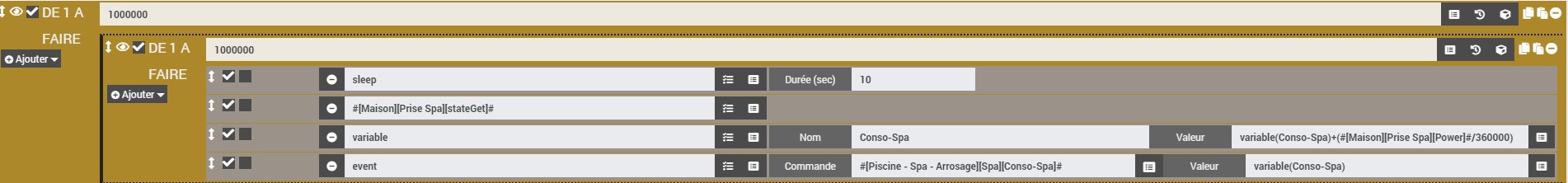

Tu peux me donner la ligne entière pour le calcul de ta variable « power »
Dans le calcul de ta variable consommation tu ajoute ta variable avec ,0 → tu peux m’expliquer cette syntaxe ?
Merci pour ton aide
Stéphane
Je ne peux pas te donner la ligne car cela va dépendre de ta configuration .
le 0 c’est pour définir la variable 0 au début cela permet de l’incrémenté
Comme te dirais Bertrand c’est dans la documentation sur les scenario
Je rigole bien sur
Je souhaite juste savoir si tu utilise bien la commande « power » De la prise divisée par 360 .
Merci pour ton aide
Stéphane
Oui c’est bien la commande power que tu dois utiliser

A priori je viens de tester mon dernier scénario sur 15 minutes avec le chauffage de 2080 w et je trouve 0.5 kwh ce qui correspond a peu près.
Le scenario tourne donc tout le temps (ca m’inquiète un peu pour la charge du système) et il redémarre en cas de reboot du RPI (#start#):
