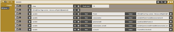

J’ai fait ca :
Petite modif sur le calcul de la variable pour additionner :
Mais je ne comprends pas la formule puissance/360 !!??
Tu as eu la meme reaction que moi pour le 360
Le 360 correspond au nombre de valeur en 1h ( 3600 sec / 10)

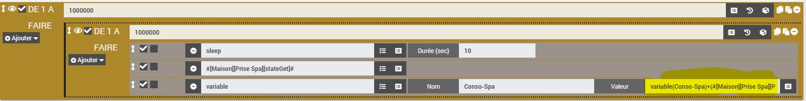

Salut @kouloubike
Mon second scénario est donc bon ? Il faut bien ajouter les valeurs à la précédente ?
Je n’arrive pas a lire ta formule
