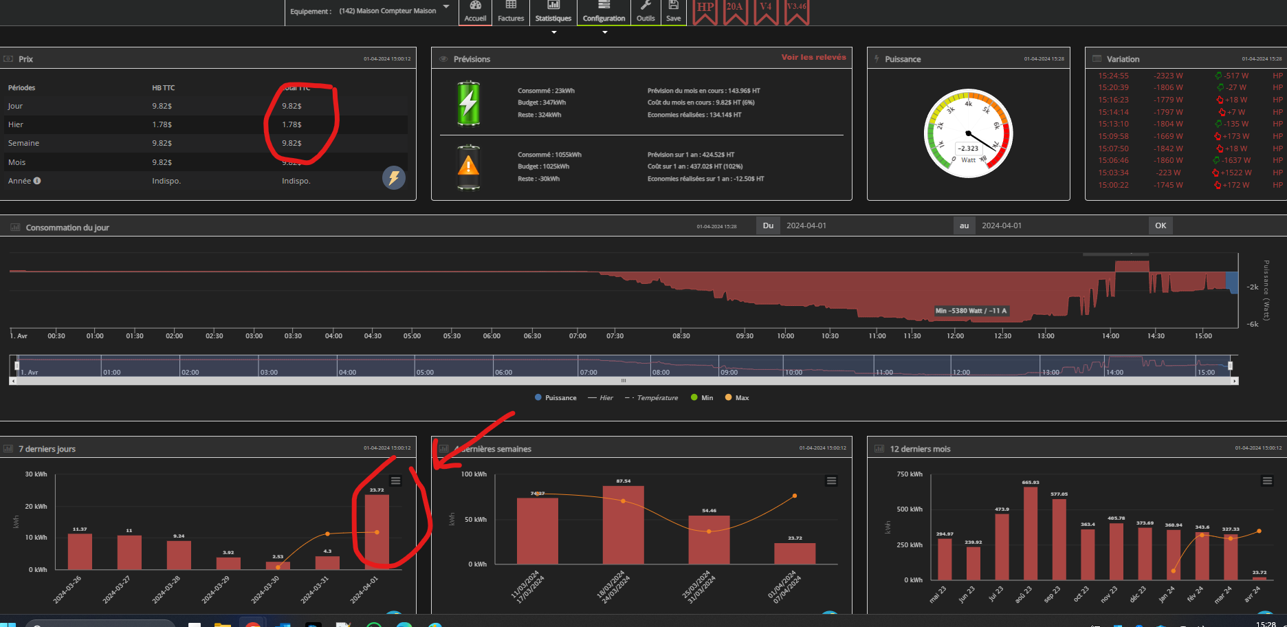

Dans mon installation, j’utilise un Home Energy Meter Gen5 (ZW095) qui mesure le sens du courant sur les phases électriques de ma maison, que ce soit lors de la consommation ou de la production d’énergie via des panneaux solaires. Sur le plugin, le sens du courant est correctement affiché, et les consommations sont bien enregistrées. Cependant, les calculs de coût ne sont pas corrects : ma production d’énergie est comptabilisée comme une consommation dans les calculs de coûts.
Quel sont les bon réglages a faire s’il vous plait?

Le probleme c’est que le Gen 5 est sur les départ des 3 phases principales de la maison. Actuellement je suis en sur-production solaire . je limites les valeures négative du Gen5 à 0? comment faire?

J’ai fait un compteur enfant du compteur principalem, ou il a la production solaire, mais celui-ci refuse de se mettre en mode Prod.Electrique, il reste comme le père en mode Electricité
