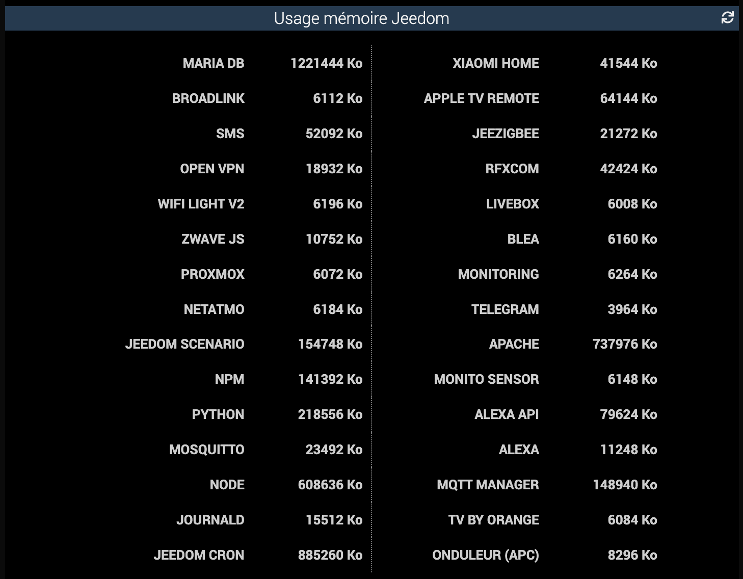

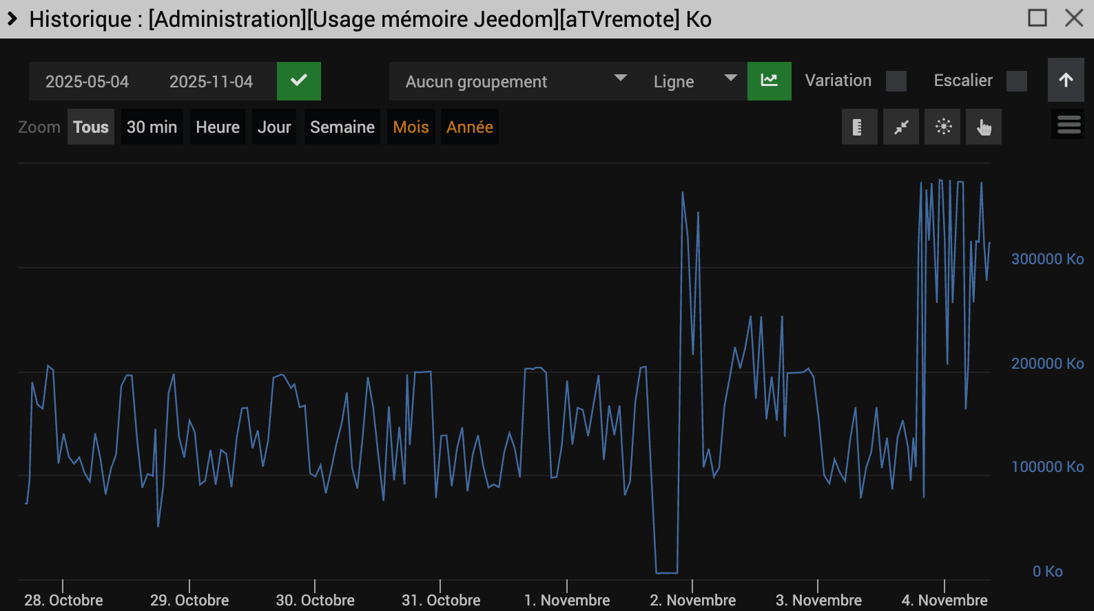

j’utilise le plugins aTVremote en version Beta, mais je constate une utilisation assez conséquente de la mémoire, qui est en croissance et m’amène à relancer Jeedom pour baisser sa consommation. Le re démarrage du plugin et sa désactivation/réactivation ne permet pas de réduire la consommation.
Est-ce qu’il y a une solution pour réduire son empreinte mémoire à chaud ?
Je fais un script sudo pkill -f "aTVremote" et je redémarre le plugin avec un bloc code, mais ce n’est pas très propre je trouve.

je n’ai qu’une apple TV (qui n’est branchée et allumée que quelques heure le soir), et la relance du plugin ne change pas la conso mémoire.
Il faut que je tue les process et que je relance pour avoir une vraie baisse.
Ce matin je suis passé de plus de 300Ko de mémoire utilisée à 65Ko après cette procédure.
Ce plugin est un des plus gros en terme d’empreinte mémoire chez moi au bout de quelques heures
