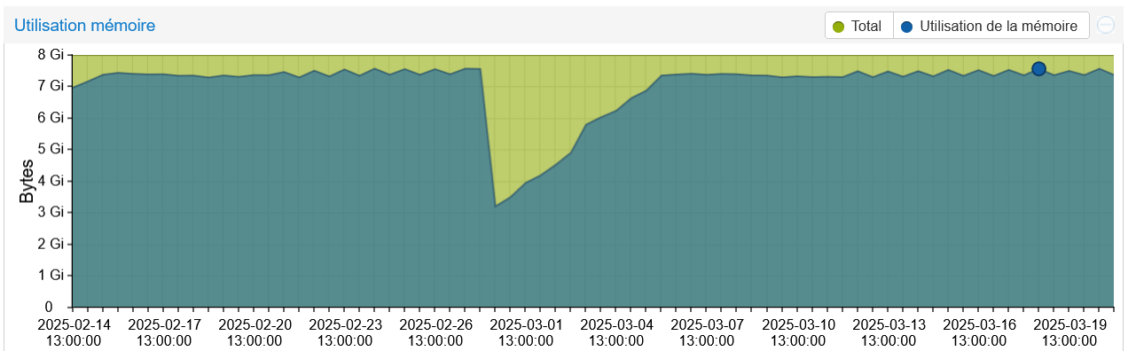

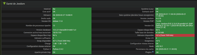

Au redémarrage, la RAM consommées est indiqué dans les 2,5 Gb, puis ça monte lentement mais surement pendant un peu plus d’une semaine, avant de plafonner les 7,6 Gb et mettre la Santé de Jeedom en alerte.
Pour l’instant, ça ne m’a pas posé de soucis de performance ou de disponibilité car je redémarre avant que ça ne devienne trop critique. Ce problème est réccurent et reproductible.
Est-ce que ce phénomène de consommation de RAM qui ne fait « que monter » sans jamais libérer de la mémoire est normal ? Ou est-il symptomatique d’une mauvaise configuration ?

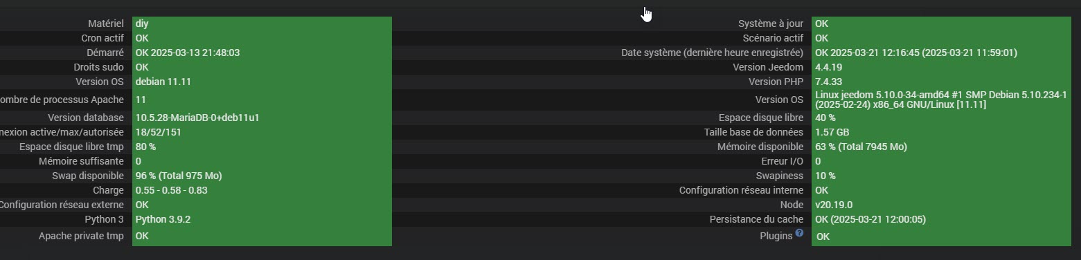

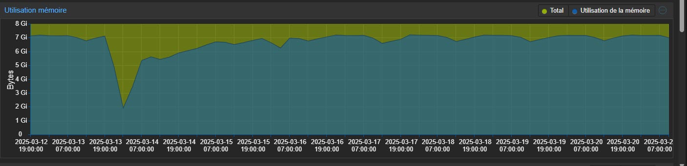

Sur ma VM j’ai ceci:
et la page santé:

En effet fuite mémoire très probable pour manger 8 Go de RAM et 45% de swap.
De plus tu as un problème de charge élevée.

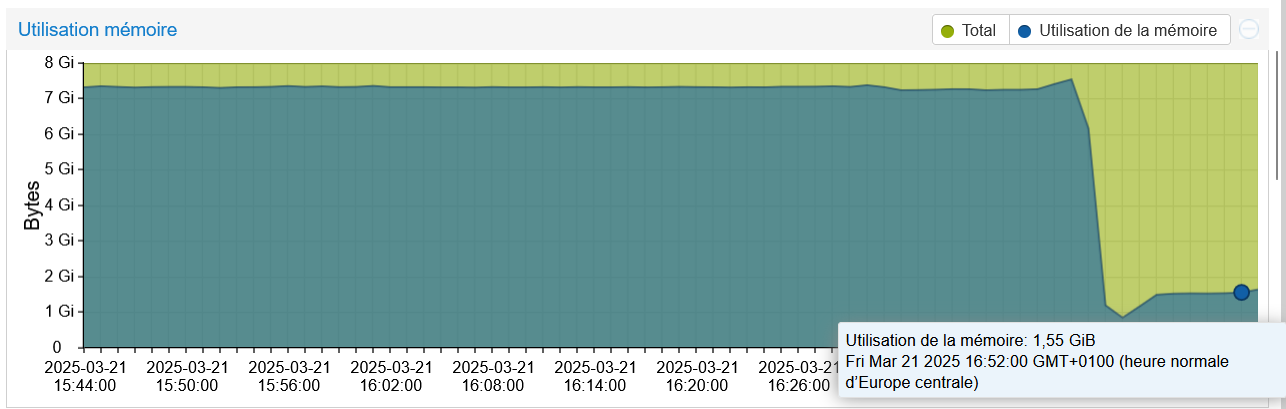

Je viens de redémarrer, tous les voyants sont au vert, je surveille l’évolution et je reviens vers vous dès que j’aurai un peu de recul d’ici une semaine. :slight_smile:
