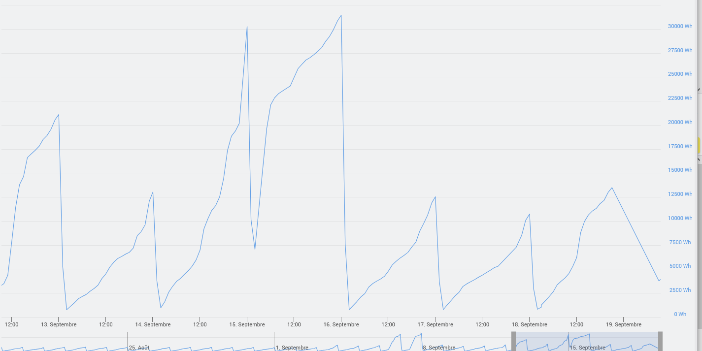

Je voudrais des statistiques sur ma consommation totale instantanée fourni par le plugin enphase. A cet occasion, je découvre un phénomène bien curieux avec l’historique de la commande:
La valeur en Wh croit au cours de la journée (ce qui est bien normal) mais chute brutalement à une heure ronde qui semble se décaler de jour en jour:
  • pic à 13h le samedi 13/09
  • pic à 14h le dimanche 14/09
  • pic à 15h le lundi 15/09
    etc…

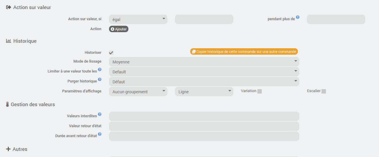

Je pense (j’espère) que la coïncidence entre l’heure et la date … n’est qu’une coïncidence. Je ne comprends pas du tout d’où cela peut venir. C’est une commande dont je n’ai pas modifié les paramètres avancés.
Quelqu’un a-t-il déjà rencontré ce problème ?
