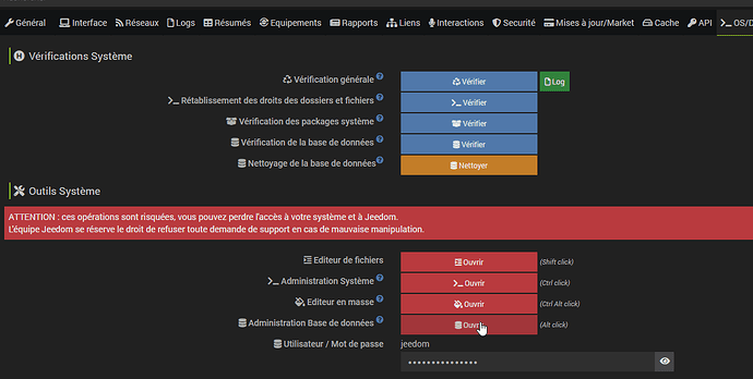

C’est effectivement une requête sql. Tu peux la faire dans un outil que tu peux installer (Adminer) ou bien directement dans Jeedom ici:
