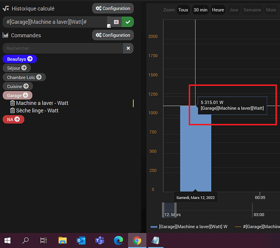

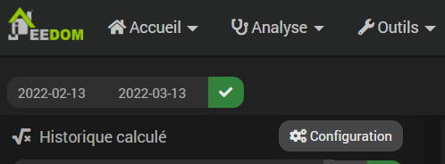

Merci pour le retour mais j’ai tout de même un souci dans l’historique de consommation.
Dans l’ historique il m’affiche une valeur *12.
Valeur réellement consommée 1640,7/12 soit 139,5 Watt et pas 1640,7 Watt

Dans l’onglet configuration, quelle formule dois-je mettre pour diviser mon équipement par 12?
#[Cuisine][Frigo][Watt]#
je parlais du plugin suivi-conso où là tu mets ta commande telle quelle. Dans l’historique Jeedom, je ne sais pas ce qu’il faut faire. Je ne pense pas qu’il soit possible de déduire une consommation d’une puissance. Là tu dois avoir une somme de puissance, ce qui ne signifie rien

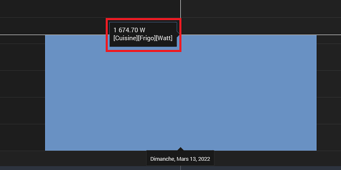

Salut @superbricolo
La valeur indiquée en watt dans le graphique correspond bien à la consommation mais il faudrait la diviser par 12.
Si je mets ça dans l’historique calculé ça ne change rien aux valeurs indiquées.
Là, je ne sais pas répondre

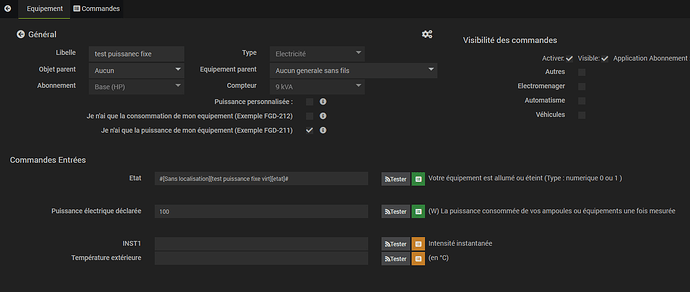

Sur le plugin, je peux t’aider, si tu ne t’en sors pas. Après, tu peux attendre le retour d’utilisateurs qu’ils l’utilisent comme cela, si tu veux être sûr.
Sinon pour le paramétrage, tu remplaces dans mon exemple la valeur 100 par ta commande de puissance et pour l’état tu mets 1 pour que la valeur de puissance soit toujours prise en compte.

:rofl: ça commence fort j’ai juste créé l’équipement…
Ta valeur d’intensité est bien trop grande 236 A !!
J’avais sélectionné voltage au lieu d’ampères :wink:

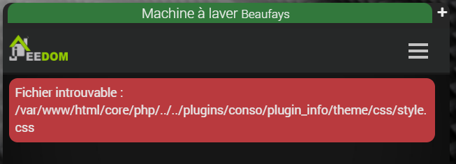

Widget créé
2
3
Un soucis qui reste du passage en version Jeedom 4.2 et qui n’a pas encore été signalé. Je regarde tout de suite et reviens vers toi
