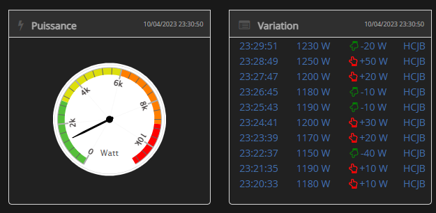

Voici par exemple ce que j’ai en ce moment :

La puissance reste pratiquement tout le temps au même niveau dans suivi conso, avec quelques changements de temps en temps.

J’ai l’impression que le reste du temps cela ne descend jamais en dessous de 1200 VA. Est ce qu’il y a une explication qui pourrait expliquer cela ?
