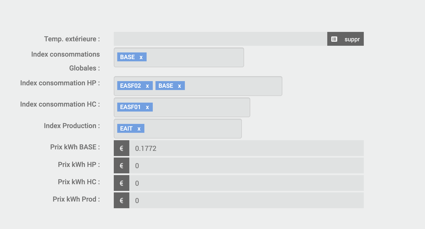

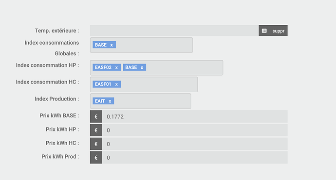

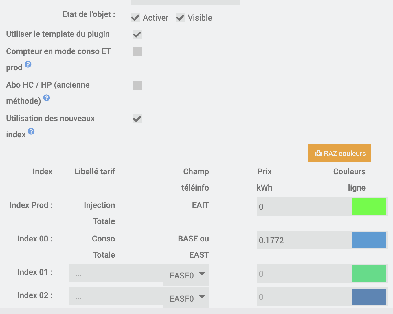

Voici les valeurs entrées pour l’onglet option du plugin:

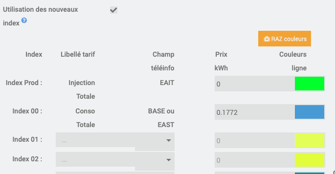

Et propre au module :
J’ai mis à zéro les tarifs des autres index, et n’ai gardé que les bonnes variables pour les index réels, afin d’être certain de ne pas perturber les calculs.

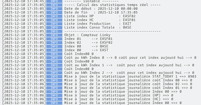

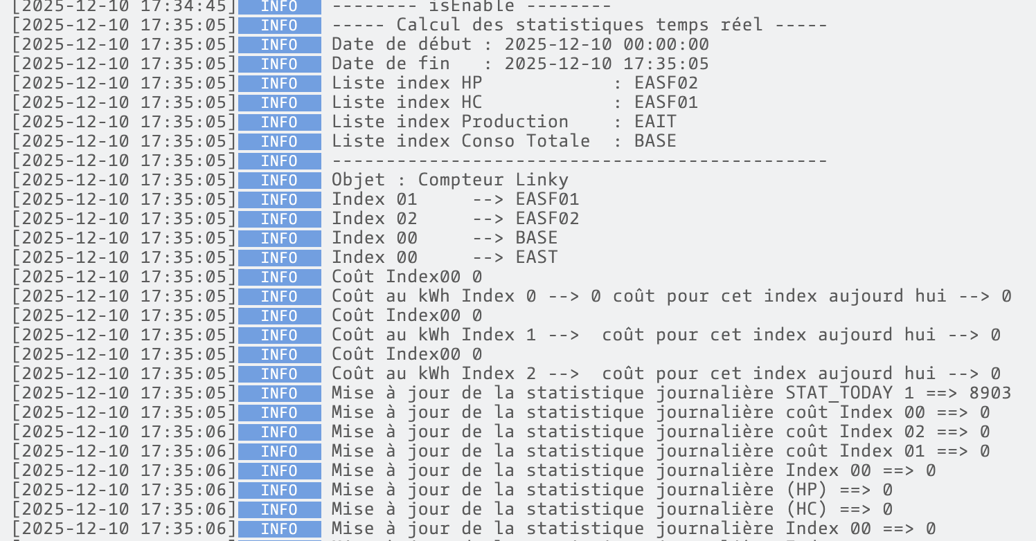

Quand je regarde dans les logs, la consommation est correcte, mais pas le coût :
Pourtant, il est bien marqué que index0 correspond à BASE, qui vaut une valeur correcte:

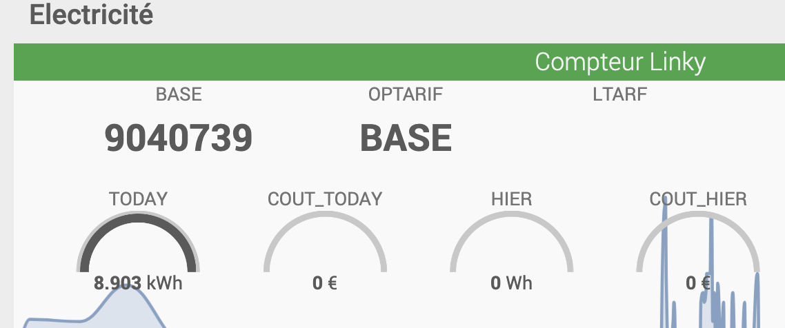

La variable coût total aujourd’hui reste également à zéro, alors « conso totale aujourd’hui » semble correcte.
J’ai essayé de désactiver en mettant à zéro les prix dans la partie option / puis dans la partie module. Rien n’y fait. Il y a forcément qqch que je comprend de travers, mais…

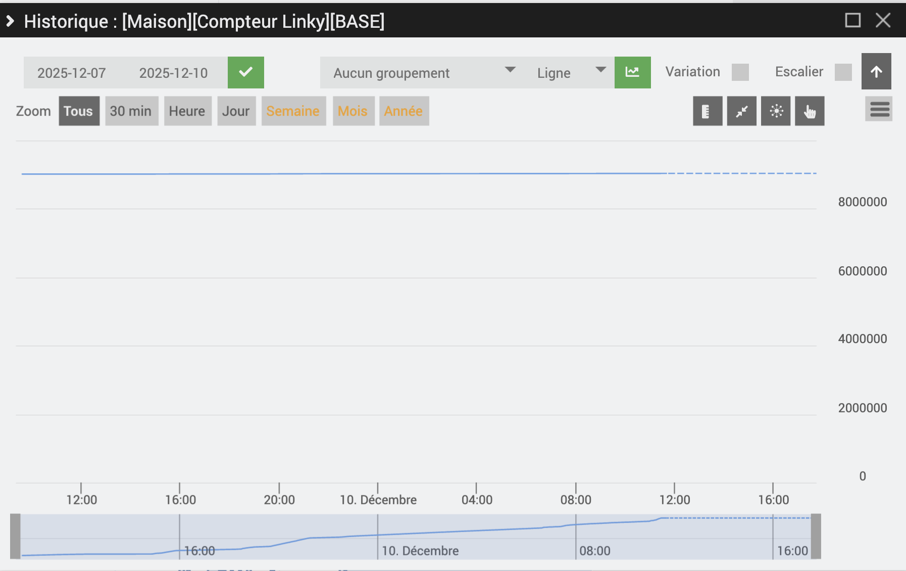

Aucun problème détecté quand je fais le diagnostic et la valeur de BASE augmente bien avec le temps (même si cela se voit pas à cause de l’échelle des ordonnées dans le graphe) :

Bonsoir, ton linky est en mode historique ou standard? Si c’est standard alors c’est EAST qui est l’index qui sert à suivre ta consommation. Comme tu as coché l’utilisation des nouveaux index les options ne sont plus utilisees6, ce qui est utilisé ce sont les paramètres que tu as dans la page de configuration de ton compteur. Ça m’étonne par contre que ton index 00 ne monte pas, tu as combien sur EAST et évolue t’il? Est il bien historisé?

Ce qui m’étonne également est que le volume en KWh est correct mais pas le coût :
[2025> -12-11 12:35:05] INFO Mise à jour de la statistique journalière STAT_TODAY 1 ==> 6909
[2025-12-11 12:35:05] INFO Mise à jour de la statistique journalière coût Index 00 ==> 0
[2025-12-11 12:35:05] INFO Mise à jour de la statistique journalière coût Index 02 ==> 0
[2025-12-11 12:35:05] INFO Mise à jour de la statistique journalière coût Index 01 ==> 0
Dans « champs téléinfo » de la page.configuration de ton compteur tu as laissé EASFxx ? Si oui, peux tu mettre la 1ere option de la liste déroulante (ligne vide)?
Merci pour ta suggestion !
J’ai essayé ta proposition :
Capture d’écran 2025-12-11 à 15.31.47
mais j’ai toujours le même souci :

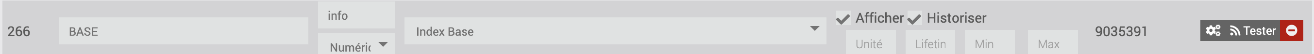

tu peux me montrer ta commande BASE stp
Voici pour ma variable BASE :
et la valeur se met bien à jour (en vert)
Pour info au cas où d’autres auraient ce souci, en fait c’est tout con mais j’ai dû louper un truc dans la programmation que j’ai faite. Comme tu avais EAST et BASE présent dans le même équipement alors le programme ne savait pas auquel se raccrocher et donc certainement que par défaut (je vais vérifier ça) je lui ai fait prendre EAST. Comme chez toi EAST n’est pas actif alors la conso = 0. J’ai donc viré EAST et maintenant c’est bon.
