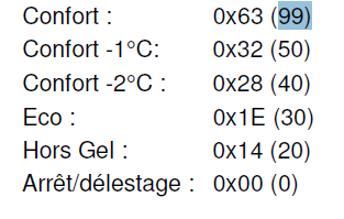

Je suis sur Qubino fil pilote ZWave, et l’état donne différente valeur comme un % pour l’état du fil pilote :
Si je mets 100 au lieu de 99, ça ne doit pas changer grand-chose.
Cela est donc dépendant de ce que le module renvoie comme valeur.
