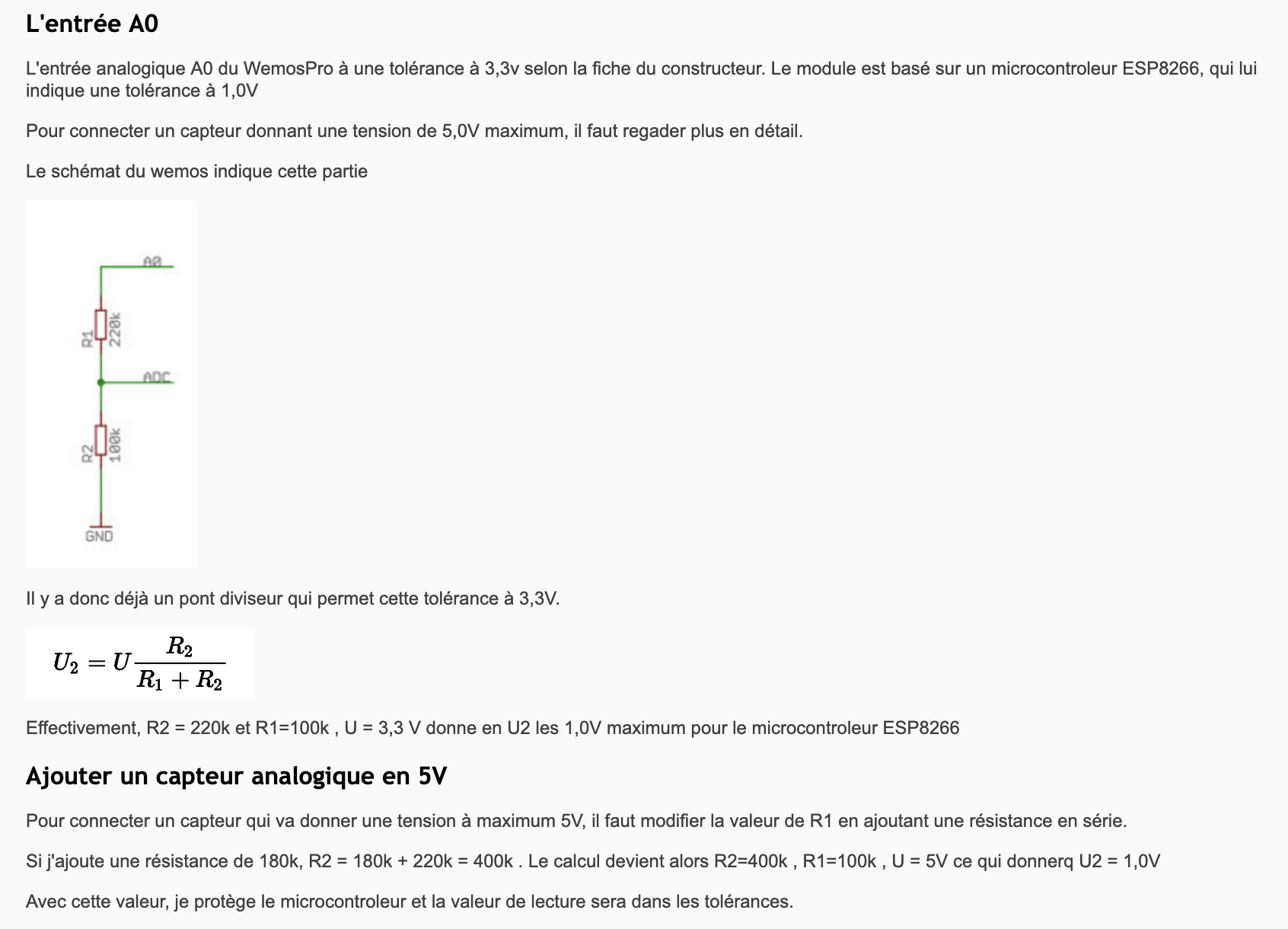

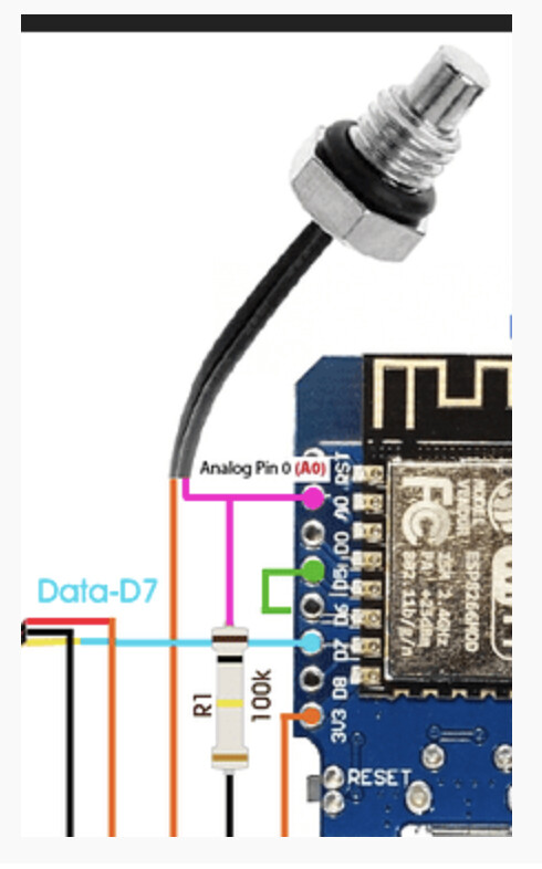

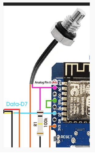

Je me suis mis aussi sur ce montage:
J’ai ajouté une 110K car plus de 100K mais sur un post j’ai vu qu’il fallait max 1v sur A0 du coup cela ne peut pas bien fonctionner ? Je dis cela car si je veux bien régler la température, je plonge la sonde dans un verre d’eau chaude à 40° par ex pour bien avoir la valeur xx : %value%/xx en comparant avec un thermomètre.
Une fois fait je réalise le test avec un verre d’eau froide mais j’obtiens jamais la bonne température, 6° d’écart. :frowning:
pour répondre à la tension max sur A0:
