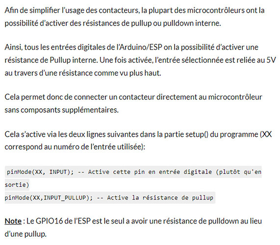

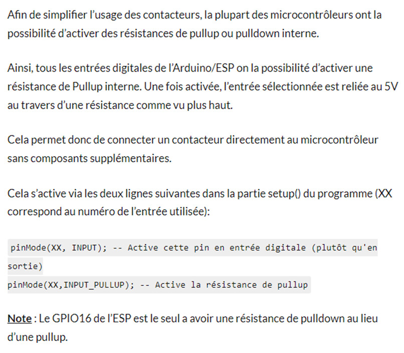

Je tiens à préciser que je n’ai pas ajouté la résistance mentionnée car selon l’article j’avais compris qu’elle était facultative mais maintenant je me demande.
J’ai essayé de lire des articles sur la notion de résistance pull-up mais un peu compliqué pour moi et sans savoir si ça peut résoudre mon problème.
Peux tu me dire si mon pb vient effectivement de ce manque de résistance et j’ai cru lire qu’on pouvait le faire de la façon suivante :
Merci.
Salut, si tu as le doute, mets la résistance, tu seras tranquille.

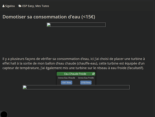

Hello Sigalou,
je n’ai presque plus d’images dans ton tuto, j’ai essayé avec un autre navigateur mais j’ai le meme probleme, que faut il faire?

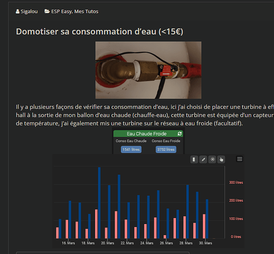

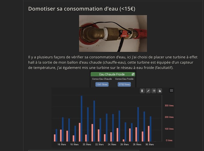

Salut @proft
Tu le vois où mon tuto ? peut etre une ancienne version, donne moi le lien de la page où il manque des images stp

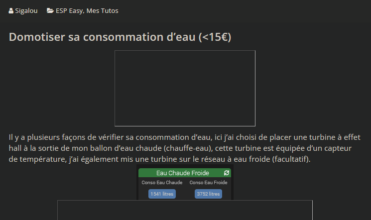

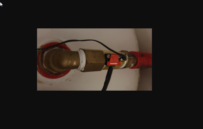

Dans le 1er post. Ce qui est bizarre, c’e’st que quand je clique droit et que j’ouvre dans un nouvel onglet, cela fonctionne, par exemple, si j’affiche la 1ere photo:
et que ce soit sous chrome ou sous firefox
sur chrome, c’est identique, sur firefox, je n’ai pas le même icone mais je n’ai pas les photos qui s’affichent sauf quand je l’ouvre dans un autre onglet! c’est vraiment incompréhensible (du moins pour moi!):
t’es connecté comment à interet ? t’as des filtres ?

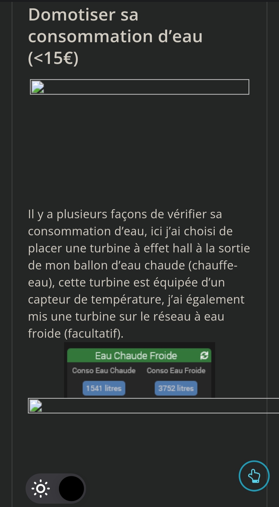

ça fait quoi sur ton téléphone ?
J’ai une box orange et je suis connecté à mon PC fixe en RJ45. En revanche j’ai le même problème sur mon téléphone en 4G (idem en wifi mais je ne voulais pas passer par la box).
Il faudrait savoir si d’autres utilisateurs ont le même soucis!
Merci à toi!
Alors, plus je cherche moins je comprends:
-sur mon tel, en wifi ,c 'est OK mais pas en 4g: j’ai fait plusieurs essais et c’est bien cela!
-sur mon PC, même après avoir redémarré, je n’ai pas ces images…
je ne comprends plus rien
Alors en fait, le lien ci-dessus est OK (http).
Mais si j’y vais en https, je n’ai pas les images non plus !
