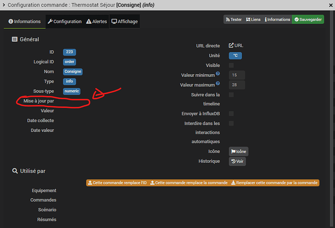

Je constate que l’équipement thermostat du plugin ne permet pas de définir le champ « Mise à jour par » (comme on le ferait pour un virtuel par exemple):

Oui tu as raison, ca marche comme ça.
S’il n’y a pas d’autres solutions, il serait bien d’améliorer le plugin pour pouvoir lier la consigne à un autre équipement (par exemple comme ils l’ont fait pour la témpérature d’ambiance et pour la température extérieure)
