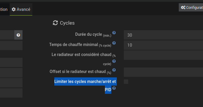

Dans l’onglet Avancé de la configuration du thermostat, coche Limiter les cycles marche/arrêt et PID
