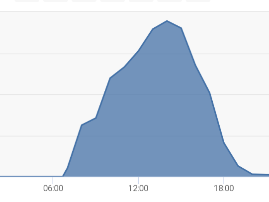

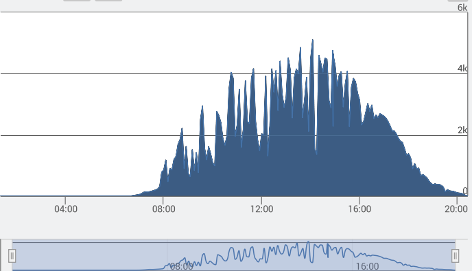

J’ai créé une vue de type graphique pour consulter la production de mes panneaux photovoltaïques. Je récup les données ttes les 5min via un plugin du market
Quand je consulte la journée en cours, l’historique affiche bien avec lesdites datas récupérées toutes les 5min mais… si je consulte les datas de la veille, je n’ai plus que l’historique par heure.
Dois-je / puis-je faire qqchose pour ça ? et ainsi conserver un historique plus parlant
car les graph n’ont plus rien à voir entre le jour J et la veille … ça fausse l’interprétation :
graph consulté hier :
graph consulté aujourd’hui sur les datas recueillies hier:
note: les data du jour J sont bien affichées à intervalles de 5min:
note 2 : ce n’est pas une histoire de zoom / de sélection
cela se configure dans la config avancée de la commande, méthode de lisage.
Attention, si tu ne fais pas de lisage les données vont forcément occuper plus de place, il faut trouver le bon équilibre.
Tu trouveras d’autres options de config dans la configuration de jeedom, onglet commandes
