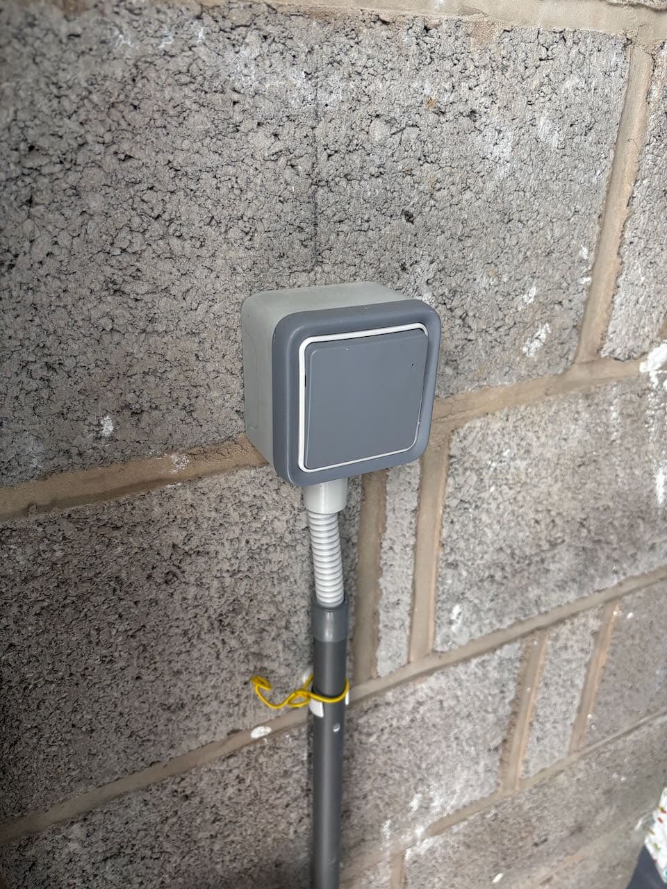

Je souhaite remplacer l’interrupteur standard de mon garage (voir photo) par un interrupteur connecté en Z-Wave ou Zigbee.
L’objectif est de contrôler les lumières du garage à l’aide d’un détecteur de mouvement et occasionnellement via l’interrupteur directement. Je ne peux pas remplacer les ampoules par des versions connectées car ce sont des types de néons spéciaux, situés à une hauteur de 8 mètres, d’où la décision de contrôler l’éclairage depuis l’interrupteur lui-même.
Avez-vous des recommandations d’interrupteurs pour ce genre de choses ? Est-ce facile à installer?

Plusieurs précisions nécessaires au préalable :
  • Y a-t-il assez de place dans ce box électrique pour y mettre un module domotique ?
  • Le neutre est-il disponible dans ce box électrique ?
  • As-tu d’autres modules Zigbee ou Zwave dans le garage ? Sinon il faudra voir si le signal est suffisant, notamment pour le zigbee qui est moins performant de ce côté là que le zwave.
Ce qui est très dimensionnant dans ton cas ce sont surtout tes néons spéciaux car les micro modules interrupteurs (quel que soit le protocole) sont particulièrement limités et sensibles à la charge qui leur est appliquée et en particulier les lampes spéciales à charge complexe.
Quelques options possibles:
  • si les micro-modules habituels ne vont pas bien avec tes néons spéciaux, tu peux utiliser un relai « classique » et tu peux piloter ce relai en courant faible (genre ce qu’on fait pour un fil pilote , ou si tu es bricolo, le faire toi même en arduino genre mysensors)
  • si pas assez de place, ben vu que c’est un garage tu peux mettre une boite au dessus, et même y incorporer un détecteur.
évidemment ça dépend si tu es dans le do-it-yourself ou pas :slight_smile:

Merci! Je ne sais pas trop pour la place disponible et pour le neutre, je vais essayer de démonter le boitier si je trouve comment faire. Pour l’aspect Zigbee/Zwave, ça ne devrait pas poser de problème, la box est à 1m de là, juste derrière le mur.

Pour le neutre, il est très souvent présent dans la boite de dérivation à laquelle cet interrupteur est relié. Le module domotique (zwave ou Shelly, quel qu’il soit) peut éventuellement être installé dans cette boite de dérivation ou une nouvelle boite intermédiaire mais plus proche du neutre… Pour un garage, ça fait largement l’affaire.

Pour ouvrir l’interrupteur c’est très simple, en général il faut déclipser le bouton avec un petit tournevis et tu as ensuite accès a des vis de fixation.
Ensuite tu vérifie que tu as bien le neutre disponible avec un tournevis pic phase ou mieux un multimètre.
si tu n’as pas le neutre 4 solutions
Tu fait le singe et tu installe le micros module juste avant les tubes là où tu as le neutre
Tu utilise un micromodule sans neutre
Tu trouve une prise pas trop loin (qui bien sûr a le neutre) et tu tire un fil jusqu’à l’interrupteur

Si tu n’as pas de place dans le boitier de l’interrupteur, tu peux ajouter un boitier plexo juste à coté
