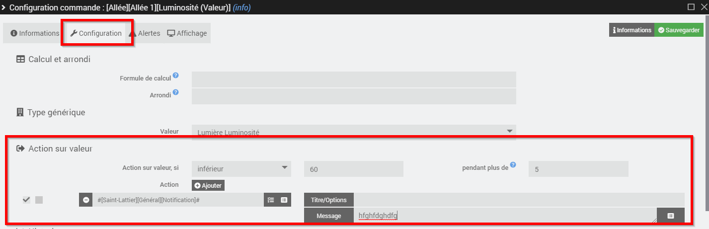

Si tu ne souhaite pas faire compliqué, le plius simle reste els actions sur valeur.
C’est un paramétrage accessible dans la configuration avancée de ta commande de production solaire :
Si production > 2500 pendant plus de 20 min
Alors
démarrer la pompe
… Reste à savoir quand tu souhaites l’arrêter.

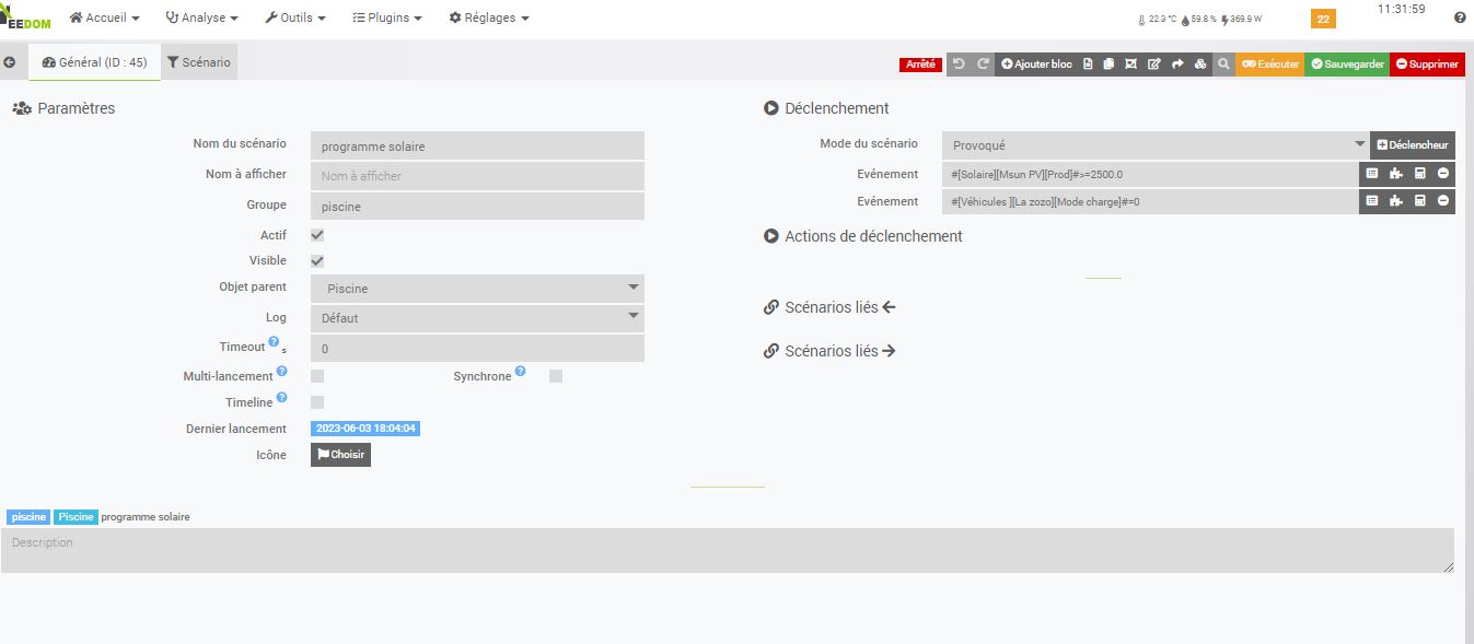

salut a tous j ai essayé cette configuration de scénario ; pensez vous que cela peut correspondre a ma demande…?
En vous remerciant par avance

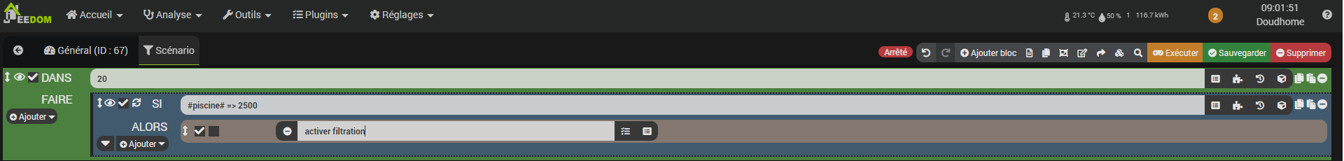

je souhaite plutôt réaliser un scénario afin de premièrement m entrainer et en cas de modification je pense que cela peut être plus facile pour moi avec un scénario
j ai réalisé une ébauche peux tu me dire si cela est compatible avec ma configuration souhaité?
