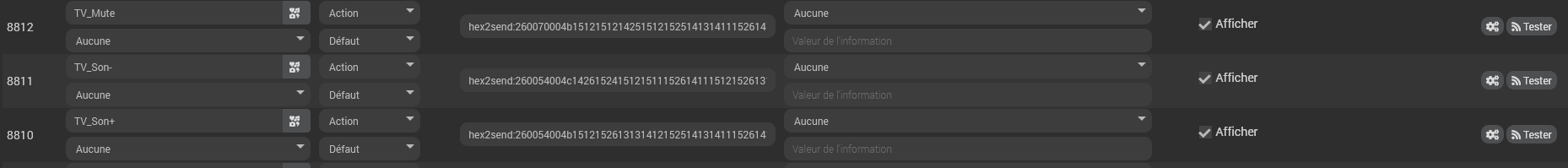

Comme par exemple l’envoi d’une séquence de codes IR : ON-Netflix-OK-OK, soit mise en marche de la TV, lancement de Netflix, connexion au compte, démarrage de la vidéo mise en avant.
(exemple de commandes IR pouvant être générés vers une TV Sony par un module Broadlink RM4)
