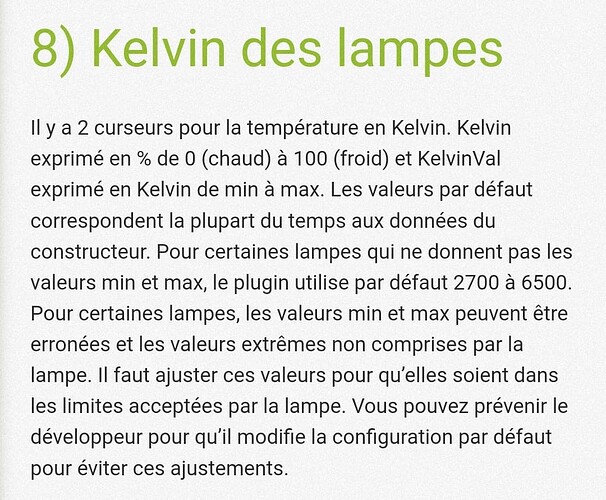

cela provient probablement de la config cloud. Comme indiqué dans la doc, c’est à ajuster.
Pour les kelvins, ce qui est écrit dans la doc ne s’applique pas à Tuya, il remonte aussi ce qu’il y a dans le cloud.
