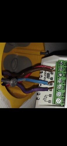

Auriez vous le modèle du thermostat que l’on voit sur votre photo (je suppose) ou une référence sur ce dernier ? Je m’étonne du câblage (rien en 5). A creuser avant de commander un nouveau produit.

C est thermostat minor 12

Idéalement vous seriez dans la conf B (avez vous un contacteur de puissance au tableau électrique ?)
Étant donné votre raccordement actuel, je dirais B.
A l’arrière de votre boitier :
Il est configuré en Sol ou Amb ? (ne voyant pas de câblage je dirais Amb)
L’autre configuration doit être PRE (pour chauffage au sol, PRP étant le chauffage au plafond)

Pour répondre à tes questions :
J ai bien un contacteur de puissance dans mon coffret électrique donc configuration B
Il est configuré sur Amb et PRE

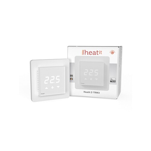

Soit partir sur le TRM3 mais j attends leur retour pour savoir si il est possible de piloter la température au degrés prêt via la box jeedom ?

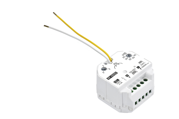

Ou bien partir sur un tybox 5101 et un micromodule RF4890 de chez Delta dore si il est possible de l associer a la box jeedom et de le contrôler également au degré prêt…

Z-TRM3
Réglage de la température de consigne par pas de 0,5°C
Sondes de température (mesures transmises à la box domotique. Résolution de 0,1 °C.)
Réaction immédiate aux ordres de la box domotique
Peut fonctionner sans contrôleur/box domotique
Il fait pourtant parti de la liste des compatibilités
https://compatibility.jeedom.com/index.php?v=d&p=home&search=Heatit
Pour les produits delta dore en X3D, pourquoi pas, si vous oubliez la jonction avec jeedom
J avais cru lire que tu avais indiqué que le thermostat Z-TRM3 ne pouvait pas être réglé au degrés prêt via la box jeedom mais par consigne…?
Si impossibilité de piloter les produits delta dore via la box jeedom (je me pensais qu il y avait un plugin pour delta dore) alors j oublie car je veux utiliser la seule box jeedom dorénavant …
