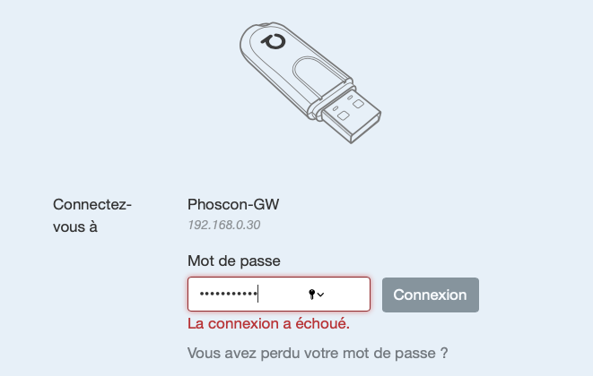

Mais le premier soucis ne vient du fait que Phoscon semble ne pas avoir compris que ma clé a changé d’IP ? Phoscon m’indique l’IP du raspberry où elle était connectée avant :
Capture d’écran 2022-02-04 à 17.28.49
J’ai éteint le PI pour voir si ça changeait quelquechose mais même effet.
Vide le cache du navigateur puis réessaie.

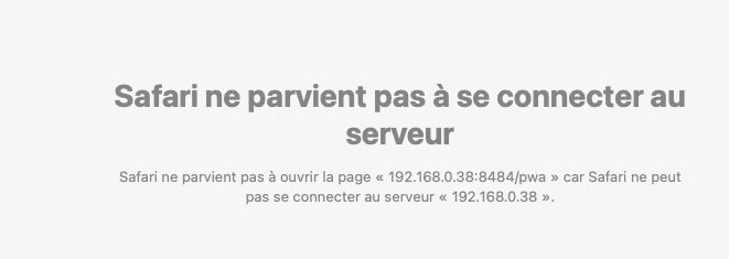

Tu peux aussi taper l’adresse directe de la gateway si tu connais sa nouvelle ip
http://IPGATEWAY:8484/pwa

Le lien avec la nouvelle adresse ne fonctionne pas :

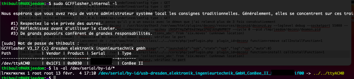

Que donne la commande via SSH
sudo GCFFlasher_internal -l
et celle ci
ls -al /dev/serial/by-id/*
Bon, j’ai fait la mise à jour vers Jeedom 4.2 (j’étais dans l’ancienne version), Réinstallé le plugin, et maintenant ça à l’air de fonctionner (l’IP de la gateway a bien changé et le démon s’est lancé). Je vais essayer de recharger ma sauvegarde Phoscon et je vous dis si tout est OK.
Et pour répondre à ton message (ça pourra aider ceux qui tombent sur ce sujet), la gateway est connectée directement sur mon serveur. Et le serveur la reconnait bien :

Bon, j’ai un autre problème maintenant. Phoscon charge bien ma sauvegarde, mais c’est comme si je n’avais rien fait : j’ai perdu tous mes équipements !
On va fouiller ça…
Ta sauvegarde tu l’as faite avec Phoscon ?
Oui, la sauvegarde avait été faite avec Phoscon.
Au bout du troisième essai, j’avais les équipements !
Par contre, ce n’était pas fonctionnel : Jeedom recevait bien les signaux de mes interrupteurs, mais ne semblait pas pouvoir communiquer avec les lumières. Dans Phoscon, les lumières étaient détectées mais pas pilotables…
