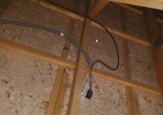

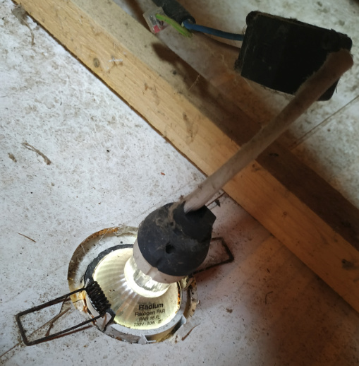

Je suis monté dans le plafond aujourd’hui pour check la VMC, j’en ai profiter pour regarder ces spots au dessus de la terrasse.

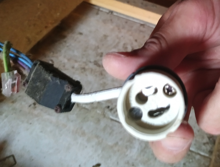

C’est du GU10 à priori sans transfo ( je pense pas que le truc nour soit un transfo, c’est juste un domino)
J’ai vu que 2 cables qui arrivaient.
donc 1 cables pour 3 spot ( ca va à un spot et repart sur 2 autres)
J’ai 2 interrupteurs ( 1 pour 3 spots)
D’ailleurs je trouve ca nul.
Est t’il possible que j’alimente les 6 spots avec un seul cable et 1 seul inter

Aucun problème pour 6 spots sur un cable.

Il me faudrait du coup aussi le support pour mettre le ampoules. ( car se sont eux qui sont pourris…)
Cela ce trouve facilement les supports de spots ,perso je me sers chez rexel
Tu peux trouver ça: https://www.ledkia.com/fr/acheter-tuya/48723-ampoule-led-wifi-tuya-gu10-dimmable-rgbw-4w.html?gclid=Cj0KCQjw17n1BRDEARIsAFDHFeyZVjTyfEYGQKRxYAUtngdF0UR4_OS4K-UF-9WXZxIlO1LdlW5V7ZYaAhI2EALw_wcB&gclsrc=aw.ds je ne sais pas si c’est compatible avec un plugin jeedom, peut être wifilight (à controler)
et les douille ici https://www.ledkia.com/fr/acheter-accessoires-ampoules-led/311-douilles-gu10.html

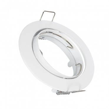

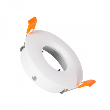

des choses comme ça
Orientable
fixe
carré
un autre rond
tu peux jeter un oeil ici aussi

Si j’ai pas de place derrière mes inter, est ce que je peux mettre un module fibaro dans le toit en amont de mes 6 ampoules ?
Oui dans la mesure où tu peux récupérer l’alim et surtout les 2 fils bouton.

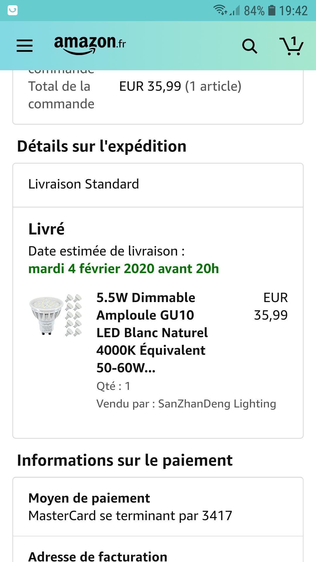

Perso j’ai mis c’est gu10 pour voir,j’attends quelle soit de nouveaux dispo pour en recommandé.
https://www.amazon.fr/dp/B07GB3S7H2?ref=ppx_pop_mob_ap_share
Bon le lien ramène pas sur le bon modèle
C’est celle ci que j’ai acheté
