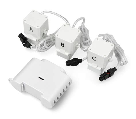

Pour compléter la réponse de DanielJ, il existe également le Shelly Pro 3EM qui permet de surveiller 3 circuits en triphasé ou monophasé avec des pinces 120A.
C’est peut-être à prendre en compte si ton abonnement est supérieur à 9kVA.

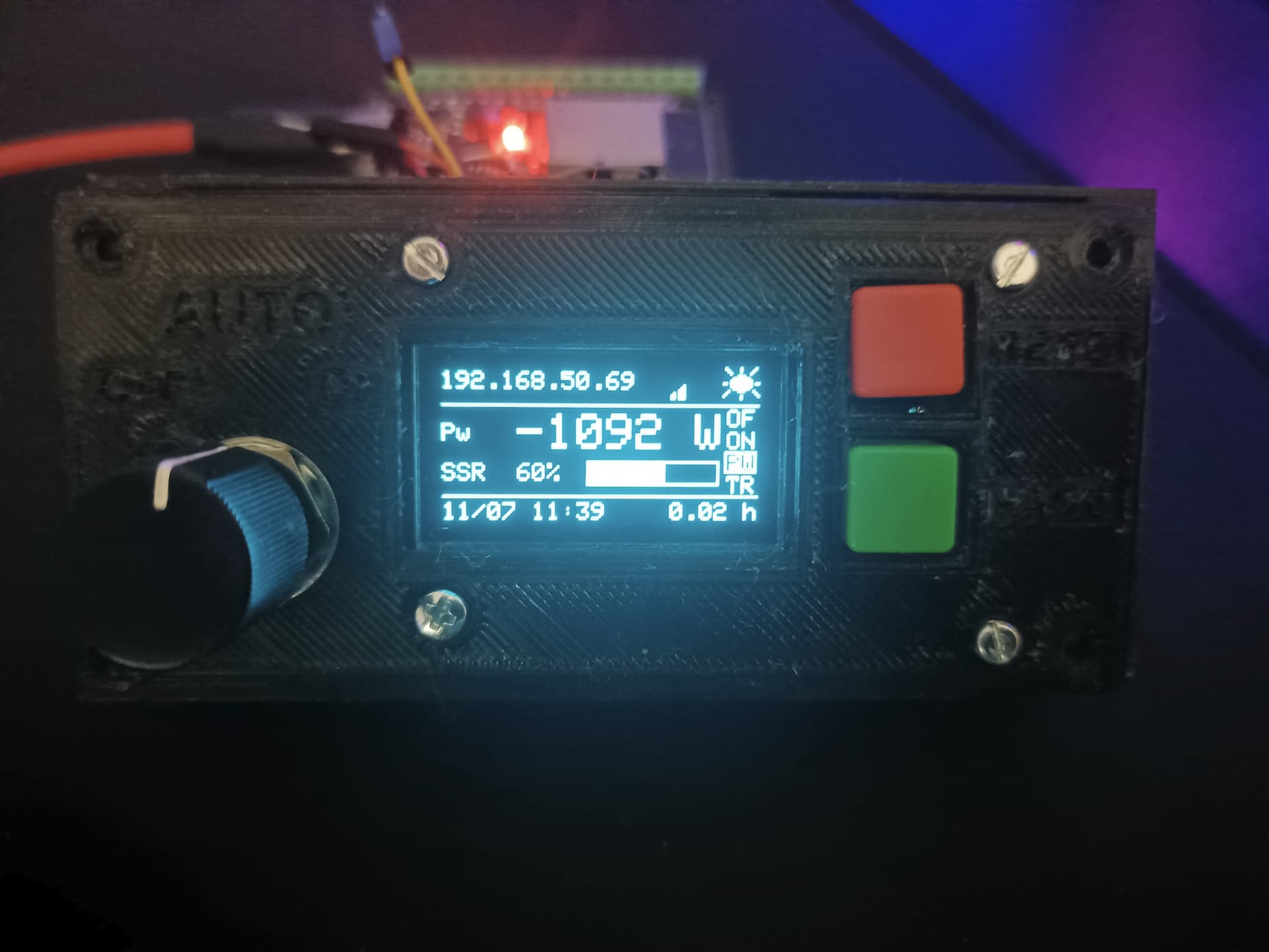

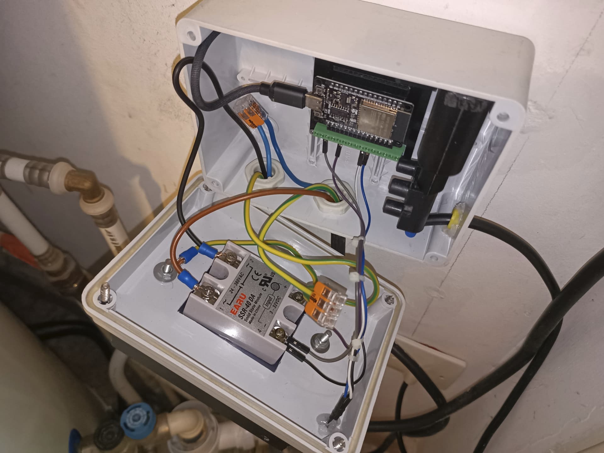

Pour un routeur solaire en DIY, sans hésitations voir ici pour s’en fabriquer un avec un simple ESP32, un logiciel et un relais SSR ou un triac et ce pour un coût très raisonnable (le mien m’aura couté au total… 15€) et très efficace. A comparer avec les modèles du commerce équivalents qui peuvent coûter dans les 600€ ! :slightly_frowning_face:).
Les nombreuses explications d’André et un forum actif permet d’envisager de s’en équiper pour faire de véritables économies à la clé.
De plus, il peut fonctionner aussi en MQTT, et peut donc recevoir directement les infos du Shelly.
Voici un exemple de réalisation :
(un relais SSR, un ESP32 et une alim USB en 5v. Je lui ai aussi adjoint depuis un petit écran OLED…)
