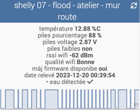

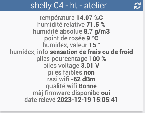

J’ai accepté de prendre en charge la gestion de la maison d’une personne (très) âgée. Lors d’une précédente visite, j’avais constaté une humidité importante des murs de la cave semi-enterrée. J’ai donc installé ce week-end des Shelly Flood au sol et contre les murs pour surveiller la présence d’eau et des Shelly H&T pour surveiller la température, le taux d’humidité relative et en déduire l’humidité absolue et le point de rosée.
En deux jours, plusieurs Shelly Flood constatent la présence d’eau à certains endroits. Cette eau ne peut pas être de l’eau de condensation, la température des murs étant beaucoup trop plus élevée que celle du point de rosée. Pas de condensation possible, il s’agit donc d’eau qui migre de la partie enterrée à travers les murs (tout dans la configuration des lieux va dans ce sens).

Je vous mets un exemple de ce que me renvoie un des Shelly Flood (le graphique en escalier représente les détections d’eau) :
Ainsi que ce relève le thermomètre-hygromètre présent dans la même pièce (à moins d’1,5 m) :
