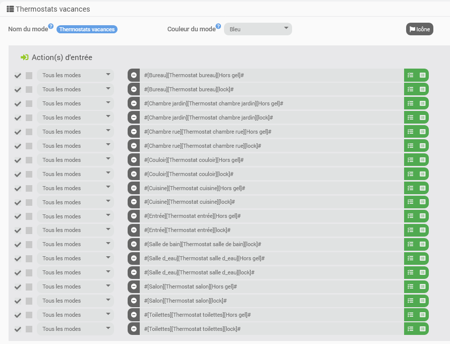

J’ai configuré le plugin pour gérer les thermostats quand on est vacances :
Dans ce cas, je me demande simplement si il est recommandé ou pas de cocher la case « cocher pour que la commande s’exécute en parallèle des autres actions ».

En fait, que les commandes s’exécutent les une après les autres ou toutes en même temps (mode //) m’importe peu.
Mon objectif : c’est que les commandes s’exécutent sans affecter le bon fonctionnement de Jeedom.
De ce je comprends de vos réponses, dont je vous remercie, c’est qu’il est inutile voire même « néfaste » de cocher cette case. Je ne vais donc pas le faire.
