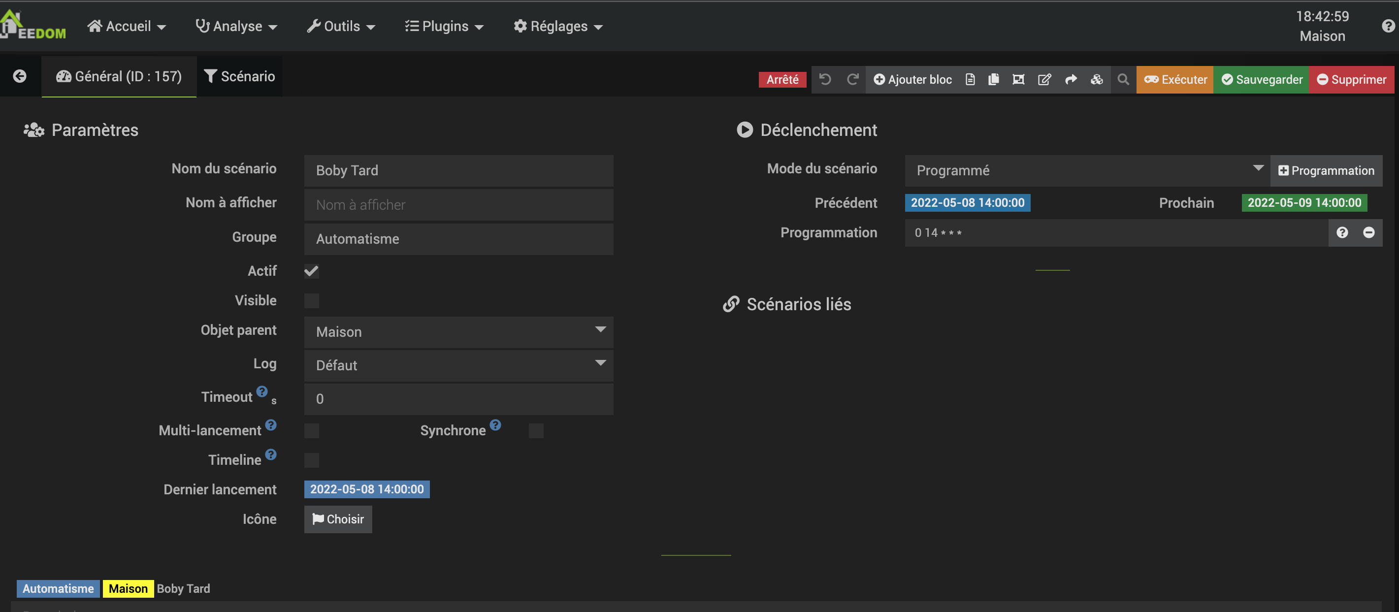

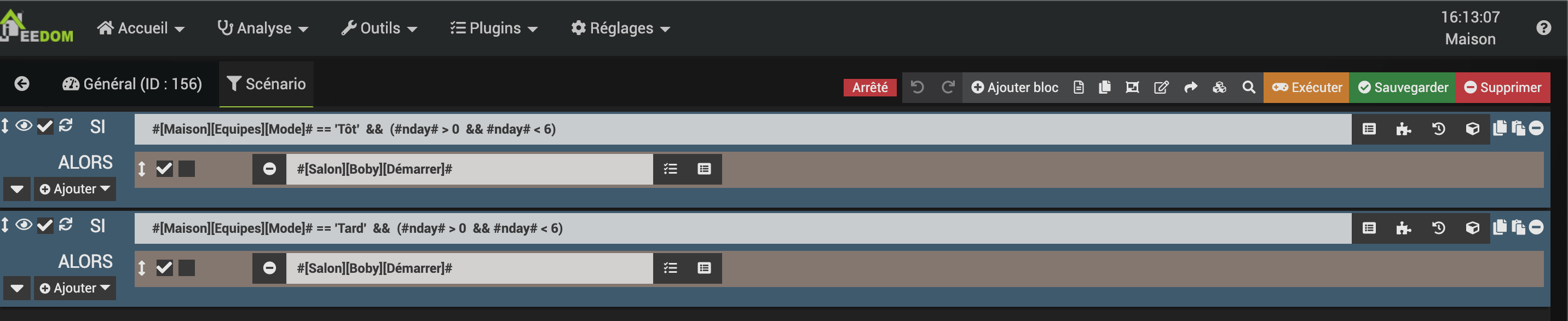

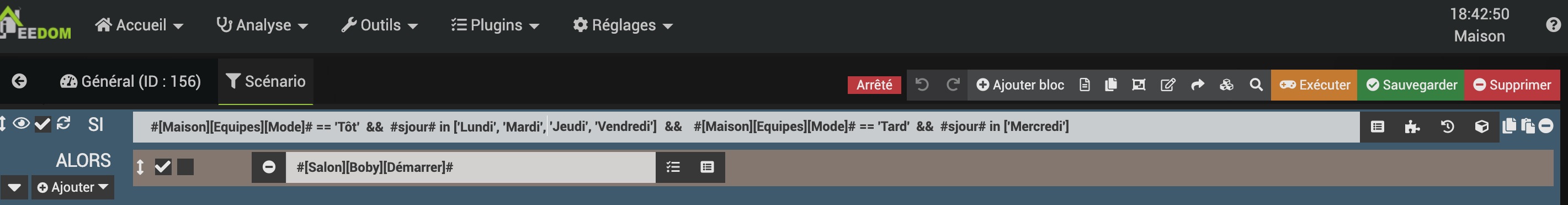

Je viens de faire un scénario, pouvez vous me dire si cela est correcte(2 programation heure dans le déclenchement)
Mon but est de le démarrer quand je suis au travail selon les pauses que je fais
Si mon scénario est correcte comment pourrais je ajouter pour l’équipe du tard que le mercredi il démarre le matin à la place de l’après midi, j’ai une idée mais je sais pas si c’est correcte et le mettre en place
Pour l’équipe du tard je mets tous les jours sauf mercredi, un déclenchement à une heure et je refais une condition avec SI équipe tard et mercredi alors aspirer
Merci pour vos conseils

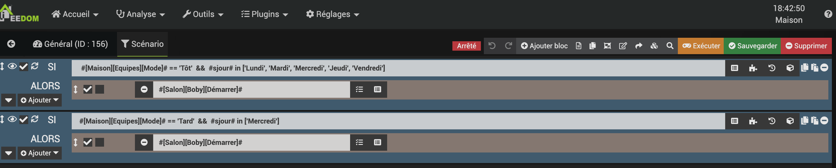

Voila je pense avoir trouvé, savez vous me dire si c’est correcte?
comme ça quand je fais la pause du tard au travail, le mercredi, il se lancera le matin
Quand je fais le tôt la il fonctionnera tous les jours à 8h30 et aussi le mercredi quand je fais le tard
Quand je fais le tard tous les jours à 14h sauf le mercredi(repris dans le scénario tôt)

Difficile à suivre car 2 fois la même chose à ton scénario.
Le mercredi tu lui demandes de démarrer tôt et tard.

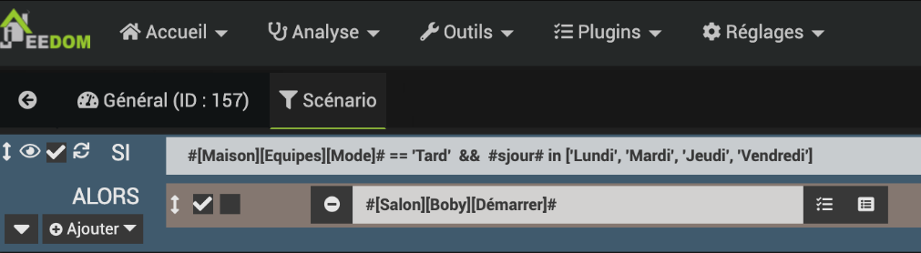

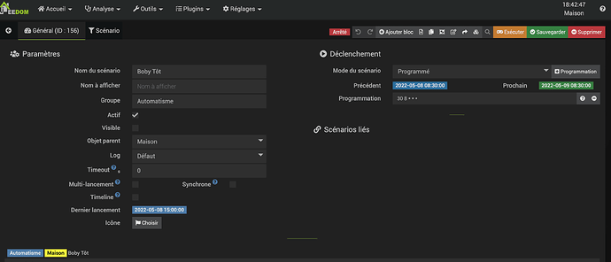

Voici pour le tôt:

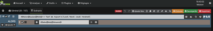

Voici pour le tard:
Pour que Boby ne meurt pas tu pourrais aussi lui dire DANS → 120 ( minutes) Boby repose-toi
avec action #[Salon][Boby][arrêter]#

Oui, c’est pas juste ?il tient pas compte de la condition tôt ou tard ?
Si mon statut est tôt il démarre tous les jours de la semaine a 8h30 et si le statut est tard, le mercredi il démarrera à 8h30
Sinon pour les autres jours en tard il démarre à 14h sauf le mercredi qui commencera à 8h30
