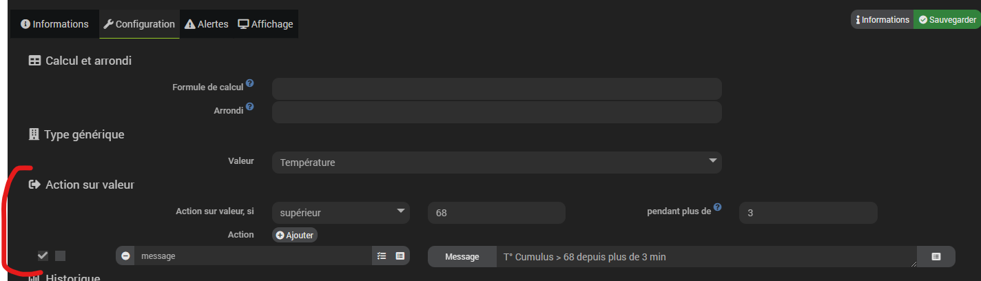

Que dois je écrire afin d avoir une durée de ma commande infos.
Je m explique:
Si #la température de mon cumulus# > 68 « pendant 3 minutes »
Alors …
En vous remerciant par avance
Bonne soirée
SI minBetween(#la température de ton cumulus#,now - 3 minutes,now) > 68
Sinon il y a aussi l’action sur valeur :

Pour ca, il existe analyse/equipements onglet Actions definie :wink:

Et comme l’a dit @Phpvarious il y a aussi la possibilité de l’action sur valeur pour un tel cas.

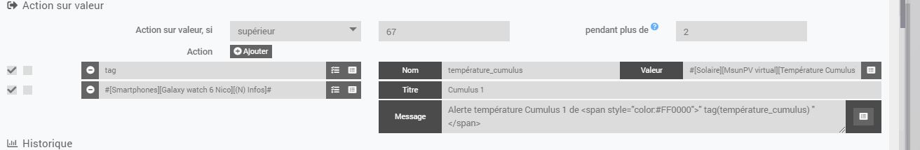

J avais fait cela en lieu et place du scénario afin d avoir une notifications en cas de température supérieure a 67°C avec la température exacte dans le message; es ce que cela est correct da voir un tag ?
Je vois pas pourquoi tu mets un tag !
Pourquoi pas passer la commande directement
Je pensais qu il fallait mettre un tag afin d avoir la température exacte dans le message…?
Si tu m indique que le nom de la commande est suffisant pour avoir la température, c est top!

J ai décidé de suivre ta méthode mais est il possible d inclure dans mon message; la température exacte du cumulus
Par exemple; je peux avoir une notif car la température est supérieure a 67°C pendant 3 minutes mais je souhaite avoir également le température exacte en cas de problème de mon thermostat et pouvoir le couper si il dépasse 70°C
Dois mettre un tag ou bien est il possible d écrire la commande pour avoir la température ?
En te remerciant par avance
Bonne soirée
Hello, comme indiqué par @anon53349806 , aucun intérêt de passer par tag. Je metterai directement la commande.
Je suis d’accord et en plus je sais même pas si techniquement ça peut marcher comme ça. Un tag sera conservé à l’intérieur d’un scénario mais quand tu utilises un tag en dehors, je ne sais pas si jeedom peut conserver l’info pour la pousser à l’action suivante

donc dans le message sa donnerai cela : Alerte température Cumulus 1 de <span style="color:#FF0000">" #[Solaire][MsunPV virtual][Température Cumulus]# " </span>
