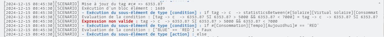

J ai essayé mais je dois faire une erreur quelques part car j ai "expression non valide dans le scénario ?

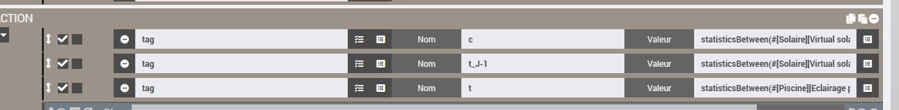

tag
Nom: c
Valeur: statisticsBetween(#[Solaire][Virtual solaire][Consommation journalière cumulus1 MsunPV]#, max, 1 day ago, now)

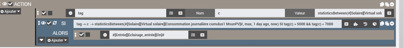

Si tag -> c -> statisticsBetween(#[Solaire][Virtual solaire][Consommation journalière cumulus1 MsunPV]#, max, 1 day ago, now) SI tag(c) > 5000 && tag(c) < 7000
Lis un peu la page de la documentation des scénarios ça t’aidera à faire des choses quand même.
Tu as pu définir un tag qui s’appelle c et qui contient une valeur. Ensuite pour récupérer ce que contient ce tag qui s’appelle c il faut utiliser tag(c)
Le SI doit donc s’écrire comme je l’ai indiqué sur la 2eme ligne : tag(c) > 5000 && tag(c) < 7000
Tu avais écrit un gros SI avant d’ouvrir ce post.
On vient juste remplacer statisticsBetween(#[Solaire][Virtual solaire][Consommation journalière cumulus1 MsunPV]#, max, 1 day ago, now) dans l’expression par tag(c) parce qu’on a attribué le résultat du statisticBetween à un tag qui s’appelle c.
