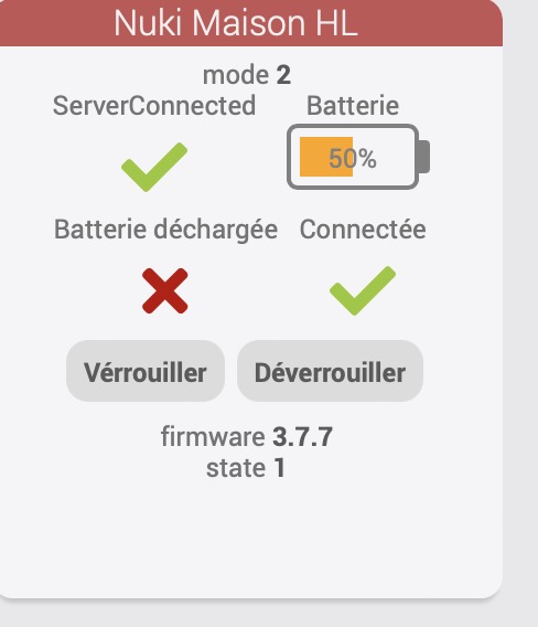

J’ai une Nuki Smart Lock 3.0 Pro sans bridge et ça marche impeccable avec JMQTT
La pro est en pack accus rechargeable alors que la non pro est à piles il me semble.
Honnêtement prend une trois avec un bridge. Le reste n’est pas au bon rapport qualité prix selon moi.
Le pro en mqtt a encore des soucis de surconsommation de batterie.
Franchement pas encore constaté, installé le 1er octobre. Avec tout les essais « l’opérationnel » a débuté à 58% et j’en suis à 50. Utilisée 4 fois par jours depuis l’installation.
