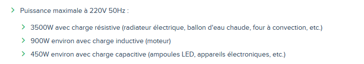

Moi je ne m’amuserais pas avec ce genre de module pour alimenter une charge aussi inductive qu’un four à micro onde
surtout quand je vois la doc du module
Après chacun fait ce qu’il veut
Merci pour ta réponse. Je ne trouve pas la doc que tu mentionnes. Où l’as-tu trouvée ?
ici
Tu as peut-être raison sur le fond par contre on ne parle pas du même produit.
Regarde ICI si tu veux bien.
C’est pareil quel que soit le module.
Tu retrouves d’ailleurs les 3 fois la puissance en courant d’appel dont je te parlais.
Toi aussi tu as raison , sur le papier cela passe à l’aise.
Mais quand je vois le module , je devine le relais à l’intérieur et la " tronche " de son contact sec
Attention , j’ai une déformation professionnelle industrielle où tout doit être surdimensionné pour tenir aux 3x8 et dans le temps.
