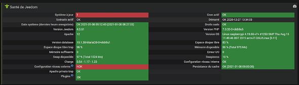

La Jeedom SMART possède 8Go de mémoire et j’aimerais savoir si cet espace sera suffisant. Actuellement, j’ai une clef USB de 32Go connectée sur mon Raspberry mais je ne sais pas quel est l’espace occupé réellement par Jeedom. Le système actuel m’indique “Espace disque libre tmp 96%” et “Espace disque libre 83%” (voir print screen), mais je ne sais pas si le système est installé sur l’ensemble des 32G0.
Est il possible de savoir (en Go) combien mon système actuel prend de place ? Comment savoir si 8Go me suffira ? Est il possible de faire une extension par la suite.!

Pour la place occupée, j’imagine que la question porte sur le disque une fois l’install de base réalisée. Je ne sais pas dire en 4.1/buster. Sur mon rpi ouvrants (passé sous buster car requis pour un plugin) et mon rpi de test (qui n’a rien de quasiment dessus), je vois respectivement ceci : total 15Go utilisé 3.7Go / total 15Go utilisé 3.6Go
Sur mes deux autres rpi3 de prod (en stretch/v4.0) j’ai aussi 15Go et en gros 3.6 ou 3.7Go utilisé
Sur la smart en stretch/v4.0 6.5Go et utilisé 3.2 Go

Pour le disque libre je consulte les données du plugin Monitoring.
J’ai du coup eu la curiosité d’aller faire un « df -h » en ssh sur le rpi et cela donne la même chose.
