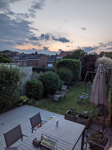

La caméra serait au niveau de la terrasse, grosso modo ce qu’elle verrait :
L’idée étant de ne pas filmer derrière le mur gris, question de loi (en Belgique du moins).
Je n’ai pas l’impression que le grand angle que permet un dôme soit bien exploité dans mon cas.
