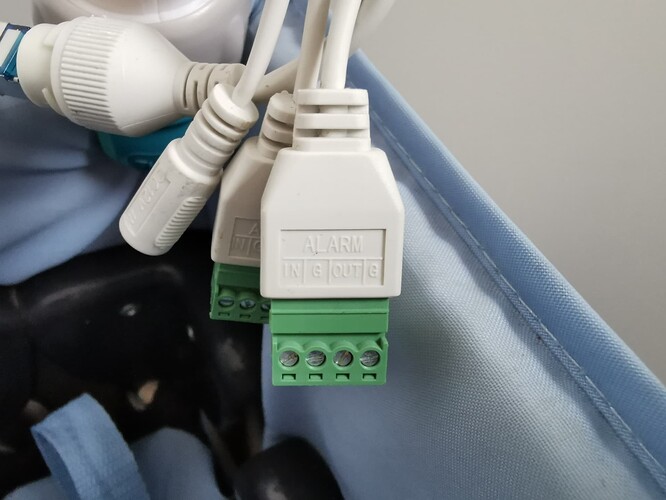

Et en particulier sa sortie alarme
1 output (max. 24 VDC/24 VAC, 500 mA)

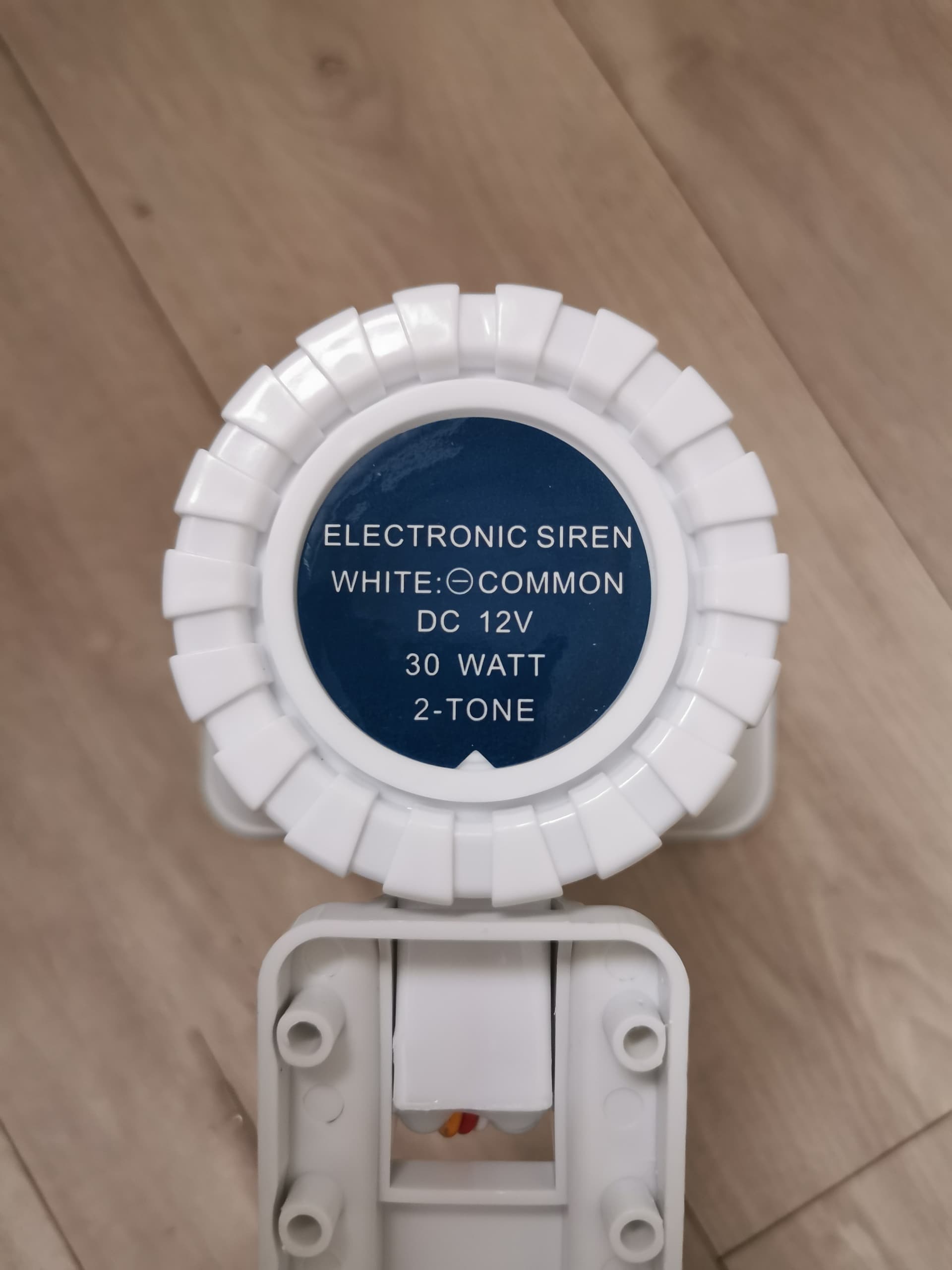

La sirène que je souhaite utiliser (la seule que j’ai trouvé qu’il envoie des décibels, marre des alarmes qui font 95db et a 10m on entend rien)
Puis-je utiliser cela ensemble, faut il une alimentation en plus ? Comment câbler cela sur le bornier de la caméra, j’ai que G (ground la terre je suppose) et OUT, je suis perdu avec ces couleurs exotiques (3 fils rouge jaune et blanc).

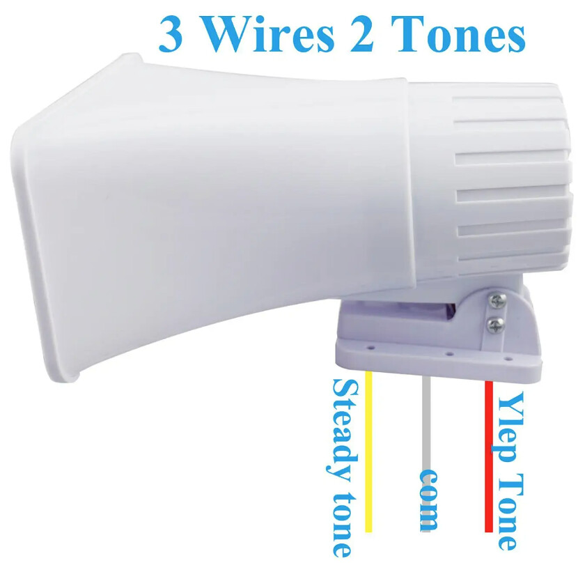

C’est peut être une tonalité par fils + un commun
A tester, mais au vu de la sirène prévoir une alimentation plus puissante pour assurer un bon démarrage de celle-ci, et prévoir un casque antibruit :yum:
Je pense en effet que tu as trouvé la raison des 3 cables, 2 pour 2 sonneries diff (rouge et jaune ?) sur la sortie OUT et blanc pour GND ?

Comment faut il interpréter sur l’étiquette de la sirène le « - common ». Est ce l’histoire de polarité ?

sans aucune garantie mais si tu as un multimètre, tu peux tester tes 3 fils.
Si comme supposé par @Pitt13, 1 commun + 2 tons tu devrait trouver en mesurant la résistance entre 2 fils: 2 cas avec une résistance mesurable et 1 cas avec résistance infinie
Dans le cas avec une résistance infinie tu as les 2 câbles « de tonalité » et l’autre c’est le commun
La tonalité sur le + et le commun sur le - branche sur l’adaptateur secteur ?

Sans garantie le moins de l’adaptateur devrait être le commun et le + un des tons
Bon verdict, après recherche j’ai trouvé une explication d’une alarme du même type (mais c’est abusé qu’amazon enfin le produit soit vendu sans aucune explication)
Resultat le fil blanc sur le - de l’adaptateur 12v et rouge ou jaune sur le + en fonction de la tonalité voulue

Quelqu’un connait-il le fonctionnement de la sortie d’alarme des caméras Hikvision, mon modèle:DS-2CD2347G2H-LISU/SL.
Le S après le / signifie contact SEC et par définition le contact sec ne présente aucune tension.
Le Bornier Alarm comporte 4 connexions: IN G 1A et 1B.
Je n’ai aucun schéma explicatif de fonctionnement et ne parviens pas à élucider.
D’après l’IA, ce serait G et 1A pour un contact à fermeture et G et 1A pour un contact à ouverture.
J’ai simplement besoin d’un contact à fermeture pour fermer un circuit et déclencher un dispositif, G et 1A donc.

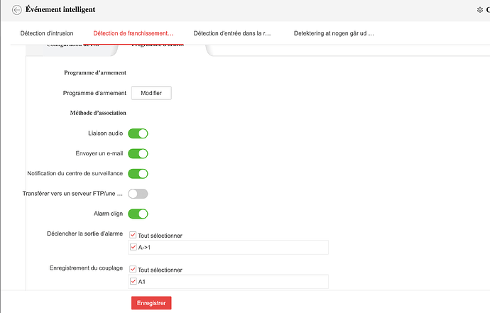

sauf que rien ne se passe quand je met l’ohmmètre au bornes en question et que je crée un déclenchement de franchissement de ligne bien paramètré pour la sortie d’alarme(captures)
Au passage, j’ai 3Volts au bornes IN et G (?)
