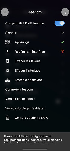

Je n’arrive pas à connecter mon téléphone avec l’application JeeMate. J’ai essayé depuis un IPhone et un Android. J’ai toujours le même message. J’ai essayé sur deux Jeedom différentes. Encore une fois le même message. Je ne sais pas trop quoi faire.

Je viens de rejoindre sur le discord le serveur JEEscord, dis-moi s’il s’agit bien de celui-là sinon j’ai essayé les deux, je n’ai pas arrêté de supprimer l’application et de la remettre. j’ai tenté dans tous les sens mais rien n’y fait

Es-tu en 1.0.0 ?
Une des dernières 0.23.x avait des pbs de connexion et de chargement des données, réglé depuis.
Si tu souhaites analyser plus en détail ton pb et t’éviter tout un reparametrage, je t’invite peut-être a réouvrir un thread en le flagant #plugin-jeedomconnect .
