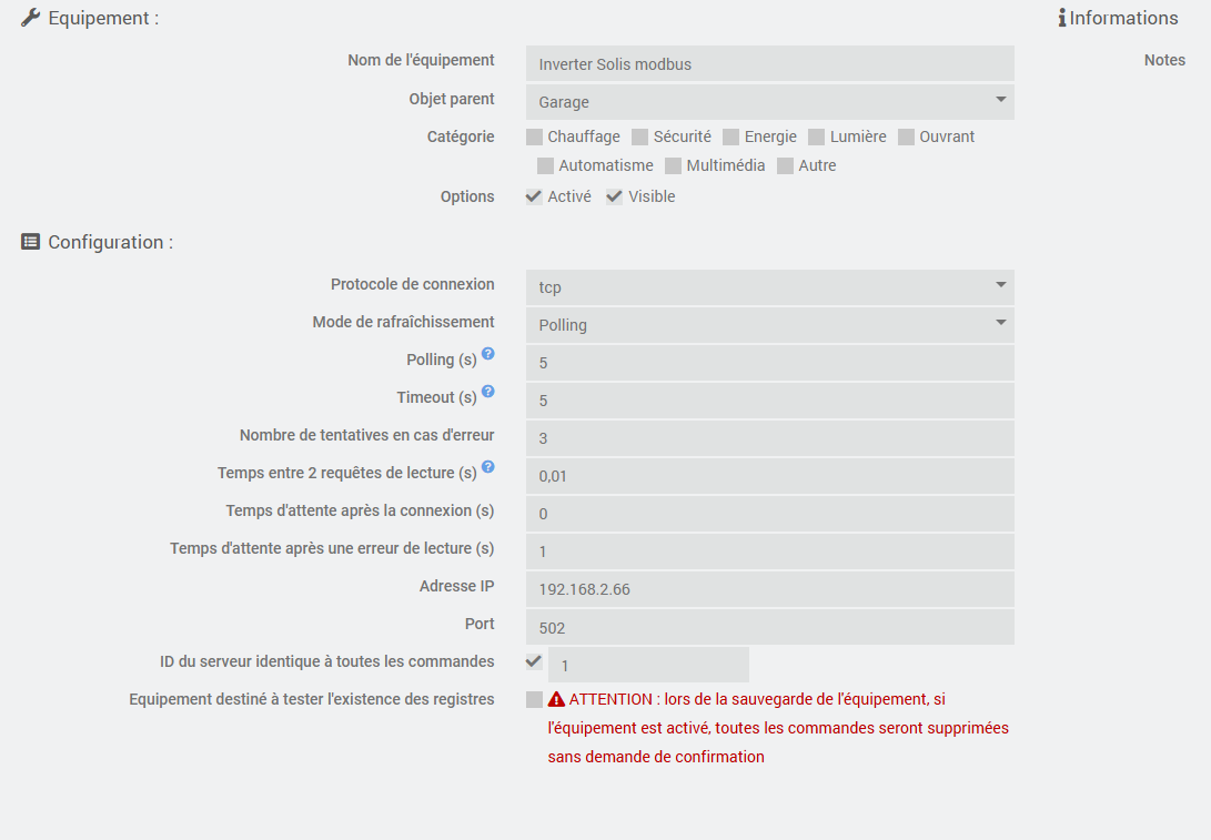

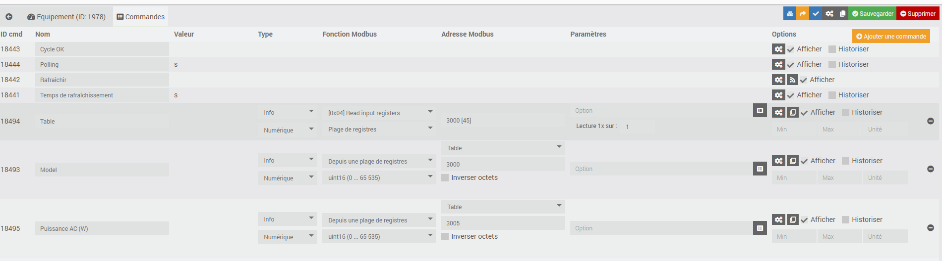

je viens de refaire des essais. Pas tres concluant. Je corrige mon precedent poste, je n’utilise pas le meme cable (probleme de memoire :sweat_smile:). Là, j’utilise un cable ethernet (coté RJ45 du coté de l’inverter) et du coté de ma passerelle, j’utilise le cable bleu (RS485B) et le blanc/bleu (RS485A). J’ai essayé de tester avec Modbus Doctor pour lire le registre à l’adresse 3005 qui devrais correspondre à la puissance AC mais les valeurs retournées sont toujours les meme.
Je laisse ma configuration coté Jeedom si quelqu’un peut m’aider à corriger… Merci à tous
