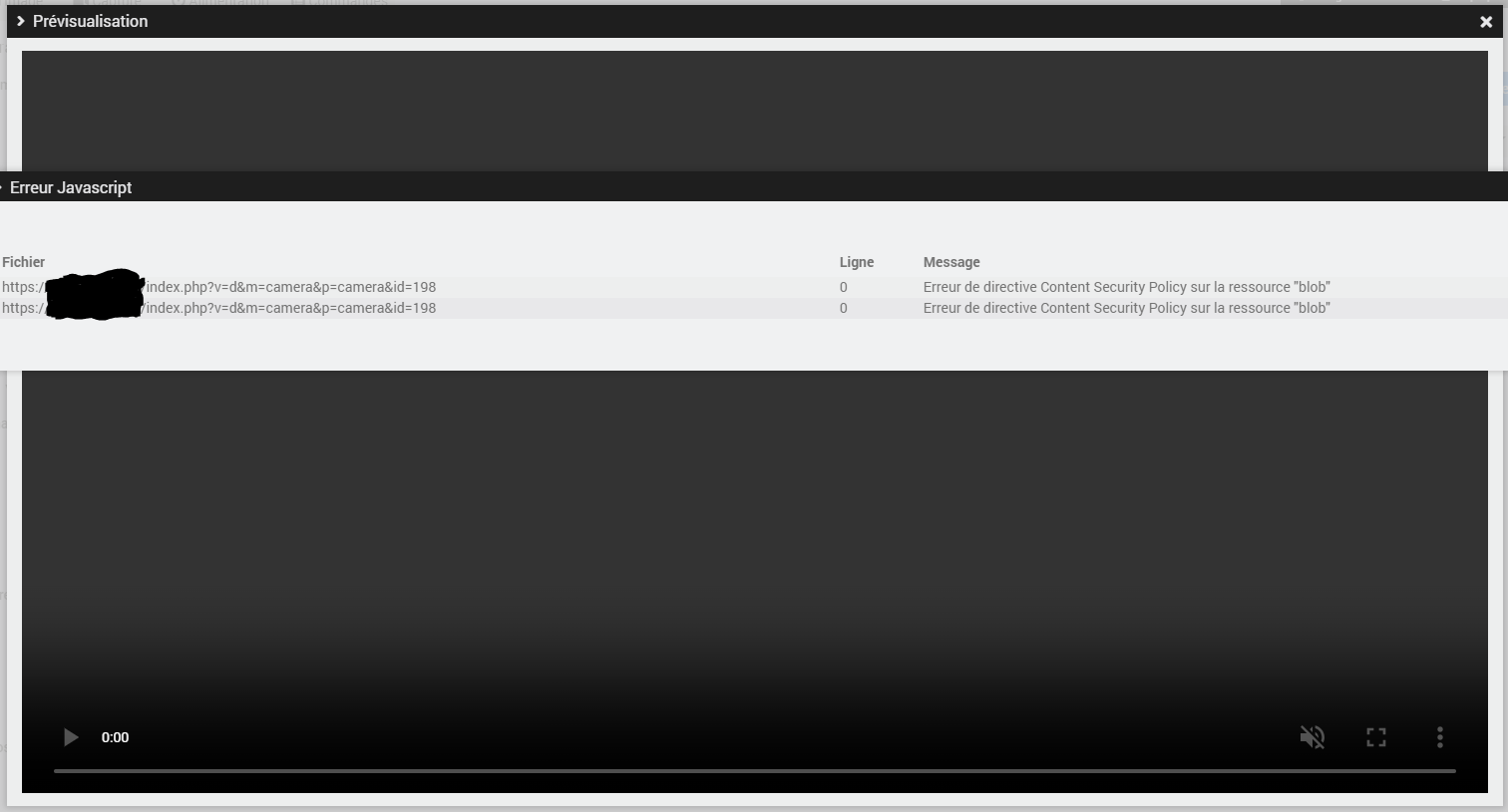

A l’ouverture de la fenêtre de prévisualisation, j’ai l’erreur JavaScript « Erreur de directive Content Security Policy sur la ressource « blob » » qui s’affiche, avec un écran qui reste vide :

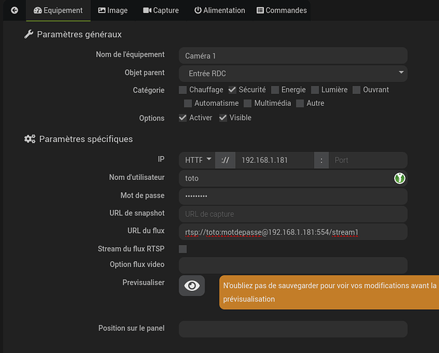

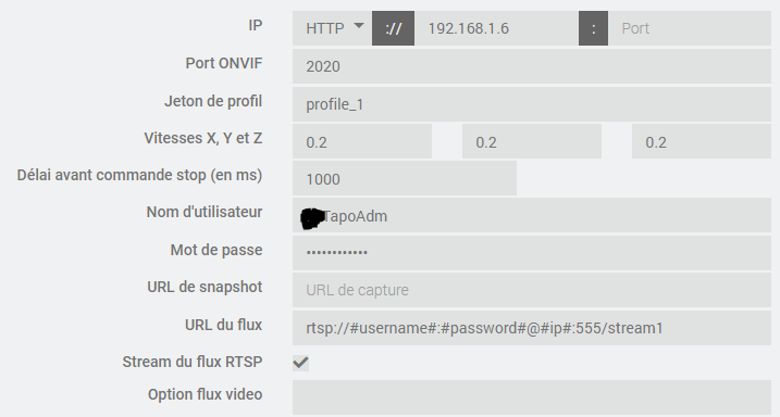

La configuration de la caméra côté plugin :
Les ports 2020 et 555 sont bien transférés par mon routeur (.1.6) vers la caméra en 2020 et 554.
La caméra ne dispose pas de page web accessible en interne, seule l’application mobile Tapo permet de l’administrer. C’est la raison pour laquelle je n’ai pas précisé de port sur la ligne IP du plugin.

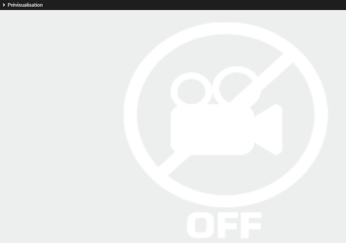

Si je désactive le Stream du flux RTSP, l’ouverture de la fenêtre de prévisualisation ne provoque pas l’affichage de l’erreur JavaScript, et la caméra est vue OFF :
J’ai bien tenté de forwarder sur mon routeur un port quelconque vers du HTTP (80) ou du HTTPS (443) sur ma caméra mais les comportements restent les mêmes dans chaque cas, avec et sans stream RTSP.

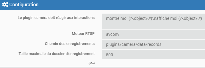

Je précise que comme mentionné dans un autre post ici (Caméra IP TP-Link C200) concernant cette caméra, j’ai passé la configuration du plugin sur Moteur RTSP en avconv :
Dernier test : je repasse le moteur RTSP en ffmpeg, redémarre le démon du plugin, et là j’ai enfin une prévisualisation cohérente (et pas d’erreur JavaScript) sans le Stream du flux RTSP !!!
Mais avec le Stream du flux RTSP, j’ai toujours l’erreur JavaScript « Erreur de directive Content Security Policy sur la ressource « blob » » qui s’affiche, avec un écran qui reste vide.

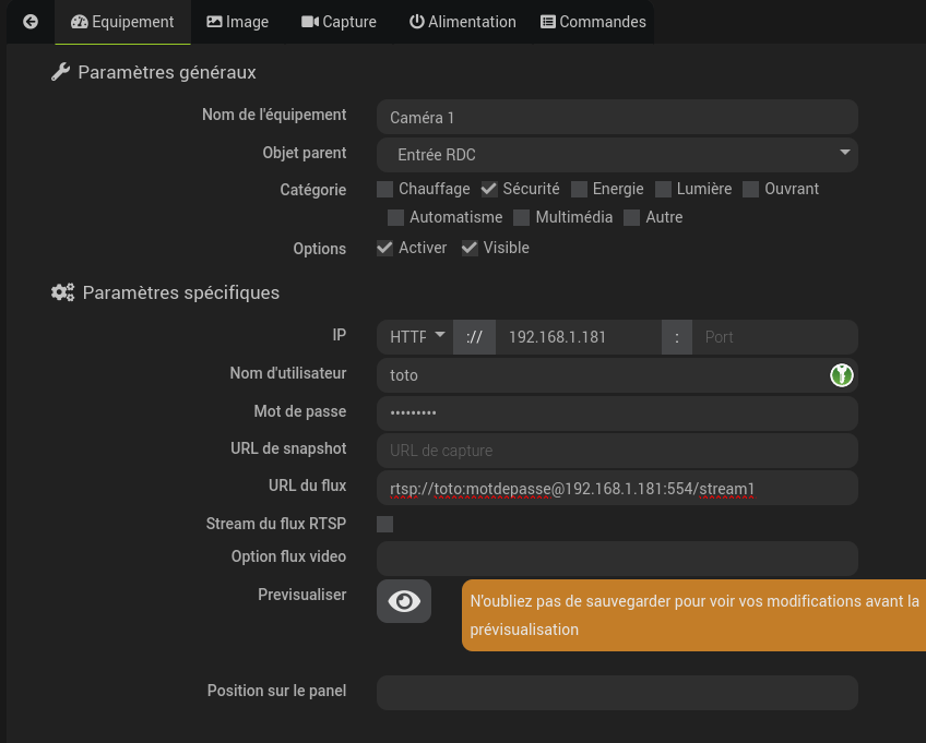

De base avec le plugin caméra il est possible d’afficher simplement le flux rtsp :

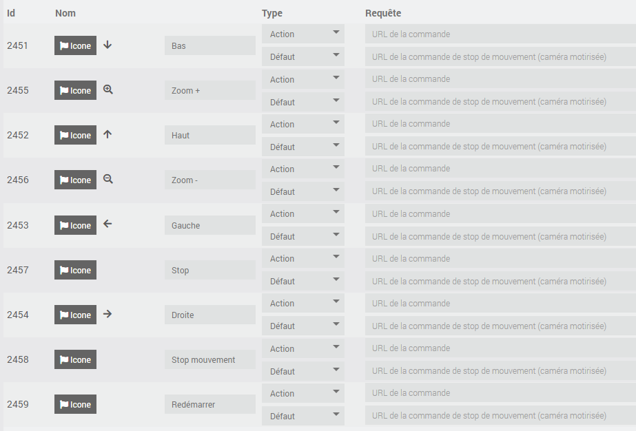

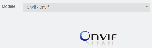

La caméra n’est effectivement pas dans la liste des modèles compatibles, mais en sélectionnant le type générique Onvif dans la liste on arrive à faire choses :
Certaines commandes répondent bien même si elle sont vides ici :
Après, comme mentionné ci-dessus, il faut se plonger dans le pb des scripts Python pour Tapo…

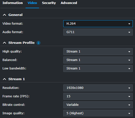

Quel est le codec du flux vidéo envoyé par la caméra ?
h264 ou h265 ?
Vu de Surveillance Station, c’est du H.264 :

Hello je rebondis sur ce sujet pour indiquer que ma nouvelle C210 (firmware 1.4.4) fonctionne parfaitement avec les paramètres indiqués par @echo , en choisissant onvif/onvif dans la liste déroulante les actions PTZ fonctionnent également !

Point 1: En complément du message précédent, pour le champ URL du flux il est possible d’utiliser des tags ce qui facilite le paramétrage si l’on possède plusieurs caméras du même type, voir la doc du plugin:
rtsp://#username#:#password#@#ip#:554/stream1

Sur les caméras paramétrées en Onvif-Onvif, l’affichage a un retard de 10 secondes par rapport à l’heure du PC ce qui est inexploitable en suivi temps réel. J’ai donc position le type de modèle sur « aucun ». L’image est rafraîchie toutes les 2 à 3 secondes et un temps de retard de 2 à 3 secondes par rapport à l’horloge du PC.
