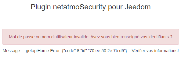

Je viens d’installer le plugin NetatmoSecutity pour gérer mes caméras. J’ai bien réussi à créer l’application sur le site Netatmo, donc à récupérer mon Client ID et Client Secret.
Par contre, une fois dans la config du plugin, après avoir entré ces informations et mes identifiants pour le site Netatmo, et lancé la connexion, le plugin demandant d’autoriser l’application à accéder aux données de mon compte me renvoie systématiquement une erreur d’authentification.
J’ai testé le plugin en version stable et Beta, vérifier mes identifiants, mais rien à faire.
Quelqu’un a une idée de l’origine de ce problème ?

c’est peut être pas un vrai problème.
L’API renvoie une erreur car le module "70:ee:50… " n’est pas joignable du coup le plugin pense que c’est un souci de connexon. Il faut que je revois ce cas de figure !
si tu retrouve tes équipements Netatmo dans le plugin c’est que tout est ok et il ne faut pas tenir compte de ce message.

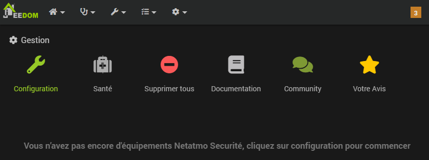

Mais non, je ne retrouve pas mes équipements.

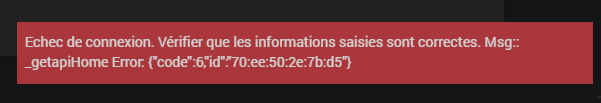

Lorsque je lance la synchronisation des équipements, j’ai le même retour.
Petite précision, je viens de me rendre compte que chaque essai de connexion provoque l’envoi d’un mail sur ma boite depuis « do_not_reply@netatmo.com » avec le contenu suivant :
Quelqu’un s’est connecté à votre compte pxxxxxxxx@yyyyyyyy.fr via l’application Netatmo Security (Android) le 16/05/2024 14:43 à France * (localisation approximative depuis l’adresse IP : XXX.XXX.XXX.XXX ) en utilisant votre mot de passe sur Android
En lisant ça on pourrait penser que la connexion c’est bien établie non ?
Ok il faut que je regarde le code.
Oui la connexion est bien ok mais le processus est stoppé par l’erreur du module injoignable.

Je viens de tester le refresh et même résultat.

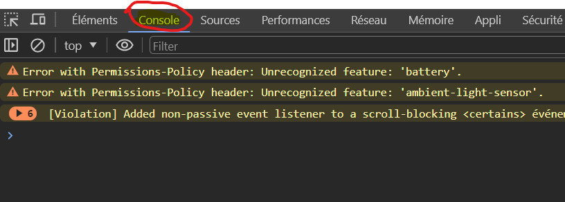

il faut activer la console ‹ F12 › et me dire le message en détail
Compris pour les retour vidéo, je vais passer tout ça en snapshot.
En pièce jointe, tu trouvera le fichier « plugins/netatmoSecurity/data/Homefacility.json » aprés avoir refait une synchro.
J’ai modifié l’extension pour que ca passe (json ==> log).
Homefacility.log (48,8 Ko)
Par contre, j’ai pas compris pour les messages, il faut que j’accède à quels messages?
Dans Jeedom, si j’utilise la touche , j’affiche le code source de la page web.
