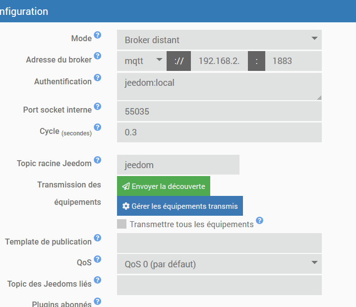

Je viens vers vous pour un soucis de connexion à un serveur mqtt
L’installation a cessé de fonctionner subitement, pas de mise à jour
Serveur Mosquitto sur un autre container docker (les périphériques s’y connectent bien et transmettent bien leurs données, de meme que les clients mqtt explorer et mosquitto_sub)
Sauriez vous me donner des pistes pour explorer cette problématique ?
Merci pour vos retours !

La configuration est bonne, vérifiée avec des clients et depuis le terminal jeedom via mosquitto_sub
mosquitto_sub -h 192.168.2.100 -p 1883 -u jeedom -P local -t "test"
1740635596: New client connected from 172.17.0.1:48212 as mosqsub|15264-jeedom-je (p2, c1, k60, u'jeedom').

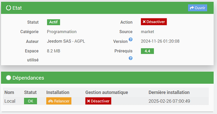

Contexte :
Jeedom 4.3 buster dans un Docker sur un Synology (impossible de passer en 4.4 à cause de l’erreur de random number generator)
Version : 4.4.19
Source : default
Branche : master
Système : docker
