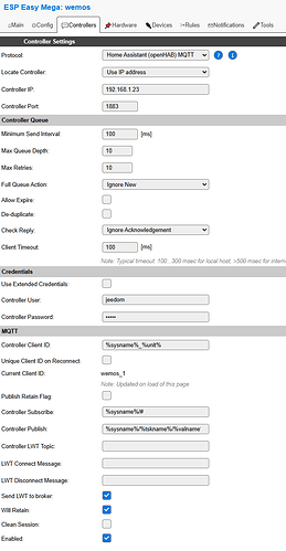

Ci dessous la config de la partie contrôleur de l’ESPEASY, j’espère que j’utilise la bonne manière pour l’inclure.
Config_controleur
L’adresse IP est celle de mon Jeedom et l’utilisateur et le mot de passe sont ceux qui figurent dans la configuration du plugin MQTT2.

On ne peut pas voir la config du contrôleur. Le lien ne fonctionne pas
Et puis même il est mieux de la mettre ici !

Après avoir laissé reposer les quelques neurones qui me restent, j’ai enfin réussi à connecter l’ESPEASY sur le broker. J’ai renseigné le champ Contrôleur client ID dans la config partie contrôleur de l’ESPEASY.
Pourtant il semble l’être dans la configuration envoyée. Qu’as-tu mis à la place ?
Oui, c’etait renseigné. J’ai essayé de changer cette valeur par « wemos » et dans les logs de l’Espeasy, le message avait évolué. Il y avait une tentative de connexion puis une déconnexion. Cet ID était donc la clé a priori. J’ai au final saisi « jeedom » et là ça fonctionne. Je récupère les commandes infos de l’équipement que j’ai créé dans JMQTT.

A mon avis c’est surtout parce que tu n’as pas définit de nom pour ton ESP (onglet Main)
Parce que justement, la valeur de ce champ « client ID » prend, dans la config par défaut, le nom et le numéro définit pour le nom du device.
J’ai plusieurs ESPeasy connecté en MQTT, que ce soit sur un broker Mosquitto externe (en docker) ou celui intégrée au plug-in MQTT-Manager, et j’ai jamais eu de soucis de connexion, ni besoin de bricoler ce champ « client ID »
Malheureusement si, le nom de l’équipement est « wemos » dans l’onglet config. C’est pour ça que j’avais testé ce nom pour l’ID du contrôleur sans succès.
Je pense avoir pigé. L’Id du contrôleur par défaut est le nom de l’équipement suivi de l’unit number, même si on ne coche pas la case « Append Unit Number to Hostname » . Si on remplit le champ en ne mettant pas la même chose par exemple « wemos » au lieu de « wemos_1 » cela ne fonctionne pas sauf pour l’ID « jeedom ».
Le mieux est donc de laisser le champs vide. Je ne sais plus s’il est renseigné par défaut et si oui, il ne faut pas y toucher.
