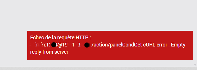

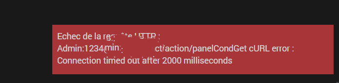

0000|[2024-09-30 17:16:37] ERROR  : Probleme lors de la recuperation des informations de la centrale
0001|[2024-09-30 17:16:45] ERROR  : Probleme lors de la recuperation des informations des zones
0002|[2024-09-30 17:16:47] DEBUG  : DATAS ALL ZONES null
0003|[2024-09-30 17:21:12] ERROR  : Probleme lors de la recuperation des informations de la centrale
0004|[2024-09-30 17:21:19] ERROR  : Probleme lors de la recuperation des informations des zones
0005|[2024-09-30 17:21:21] DEBUG  : DATAS ALL ZONES null

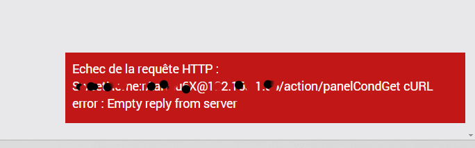

Les identifiants sont bons coté plugin ?
Auriez vous un accès support ouvert sur votre box ?
Pour les identifiants jai mis ceux de connexion à la plateform Bydemes et celle d’Admnistrateur. Le résultat côté Jeedom est le même alors que pour Bydemes c’est ok.

Je vois que vous mettez Admin sur les requetes; ca ne serait pas admin ?
EDIT : il ne faut pas de caractères spéciaux dans le mot de passe, relevé par un autre user
avez vous accès à http//ip locale ?
c’est le user et mot de passe de cette interface qu’il faut utiliser
si la réponse est non il faut l’activer : Installation Plugin Vesta - #6 par palito
Merci beaucoup à vous deux.
Grave au complément de Palito j’ai pu modifier l’user et le mdp.
En recopiant correctement les deux informations, le plugin fonctionne (la première fois j’ai mis une majuscule au lieu d’une minuscule). Ouf on passe à la suite;

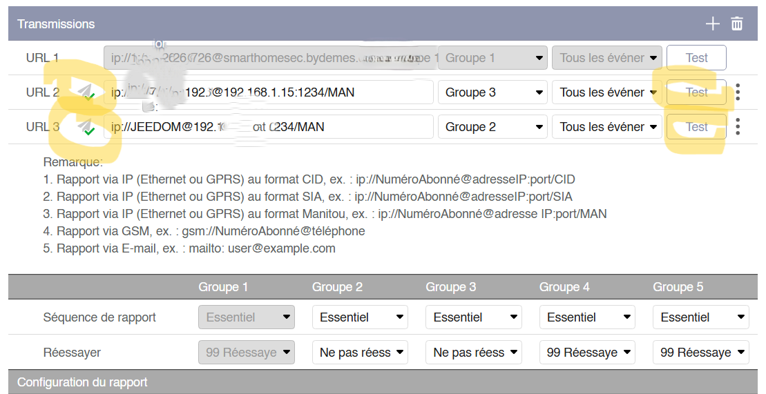

Par contre tout n’est pas bouclé car je n’arrive pas à configurer la partie Events dans l’onglet Transmissions (ou directement dans le setting local) quand j’indique l’URL
ip://127038xxxxx@192.168.1.xxx:1234/MAN
Et que je clique sur le bouton « Test » c’est toujours une coche rouge (quelque soit la variante) qui apparait à gauche, rien ne passe et donc mon plugin n’est pas alimenté par les retours de la centrale !?

Bon je me réponds à moi même à force de test… En fait c’est le port « 1234 » que j’ai indiqué (comme sur les exemples!) en Socket Listen Events qui ne lui convenait pas, j’ai donc mis 4321 (au hasard!) dans le plugin et dans la l’URL de la page transmission et ça semble bien se passer. Bon à priori pas grand chose remonte à part l’alarme et le master events …
