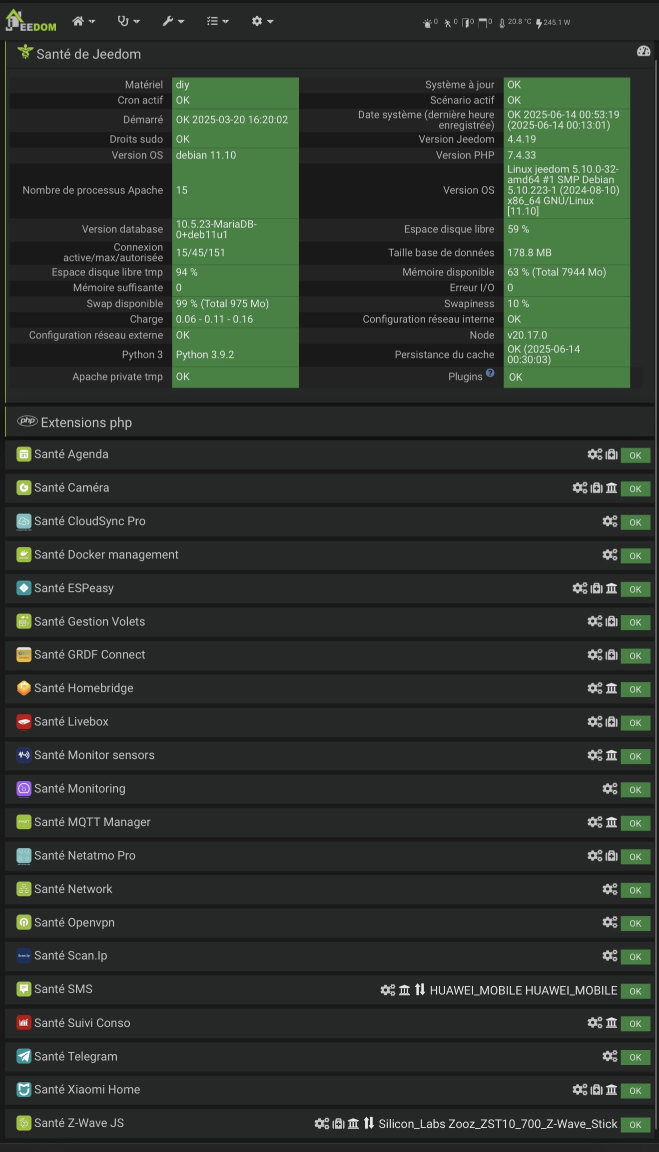

Pourrais-tu donner la page santé jeedom wt ta page configuration réseau dans jeedom ?
Cela pourrait peut-être donner des indices sur la source du problème.
Tout est green côté santé et je suis avec les DNS Jeedom donc niveau réseau, il n’y a rien à montrer de particulier, tout remonte tout seul avec les bonnes infos (la bonne ip interne, le bon FQND).
On s’en fou que la page santé soit verte ou non il la faut quand même car il y a plein d’informations dessus permettant de construire un jeedom dans les même version pour tester (et pas que même version jeedom ou appli mobile)
Alors la c’est encore plus étrange, tu échoue carrément à la requête via l’api du core ping.
Peux tu fournir screenshot Santé et surtout la partie Réseaux stp
Même si c’est vert, il est bon de le donner.
Mais bon si tu veux pas vraiment être aidé, je sors.

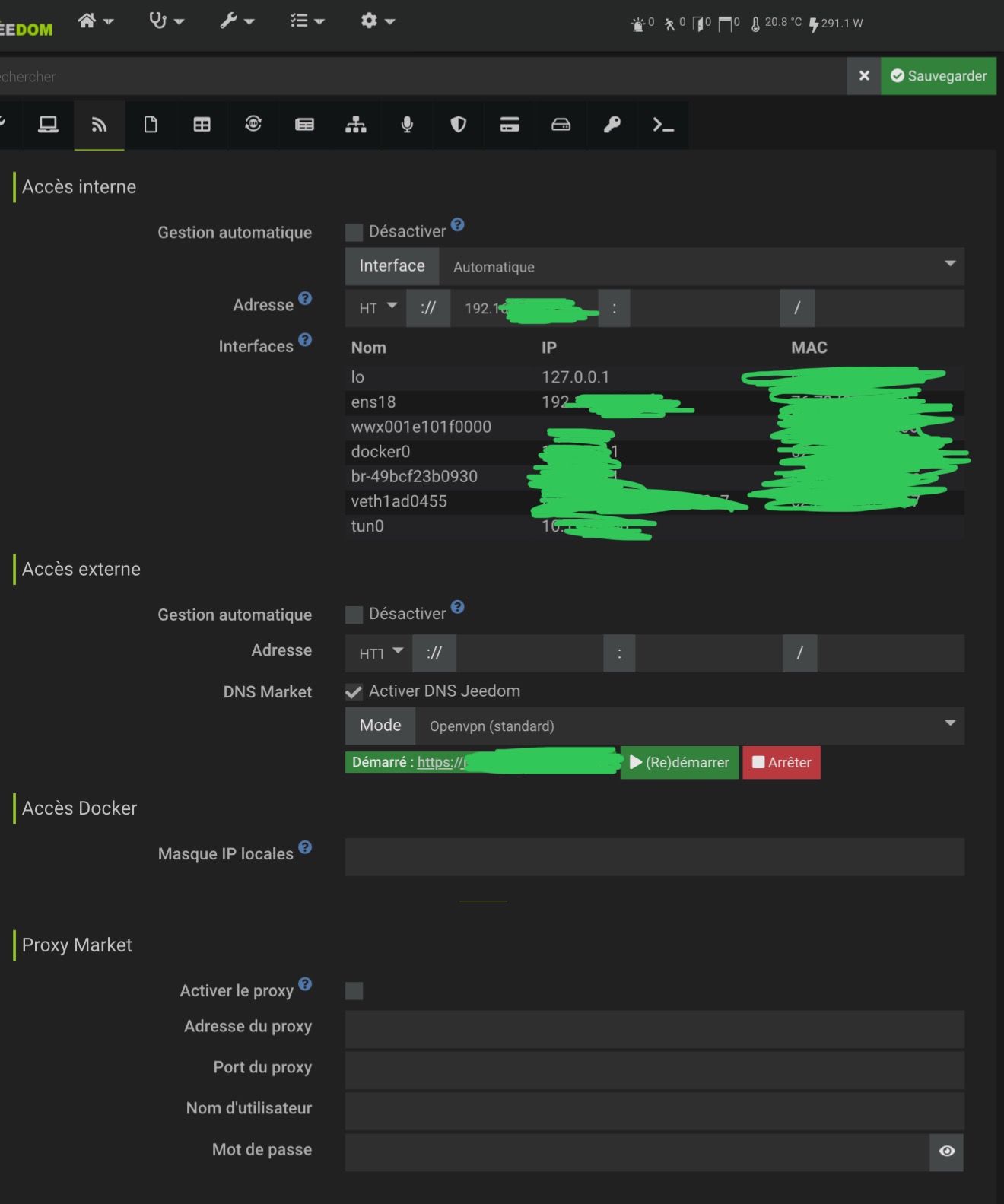

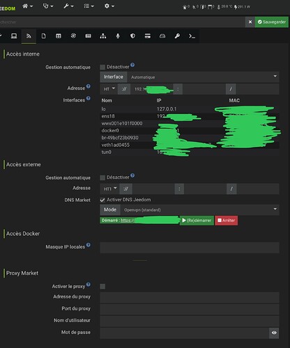

Les screens :

Plusieurs remarques sur les captures d’écran :
Pour une box diy, elle n’est pas à jour: debian, nodejs. Surprenant.
En local pas denport, cela semble ok ainsi mais je trouve cela surprenant.
On ne voit pas le type http: http ou https?
De toute manière,vu le type d’erreur,et échec à la méthode ping,c’est sûr que cela vient de la config réseau ou accès api desactive.
Vous nous avez dit que l’accès était en activé,reste le réseau
Sauvegardez 80 sur le port de l’interne svp
