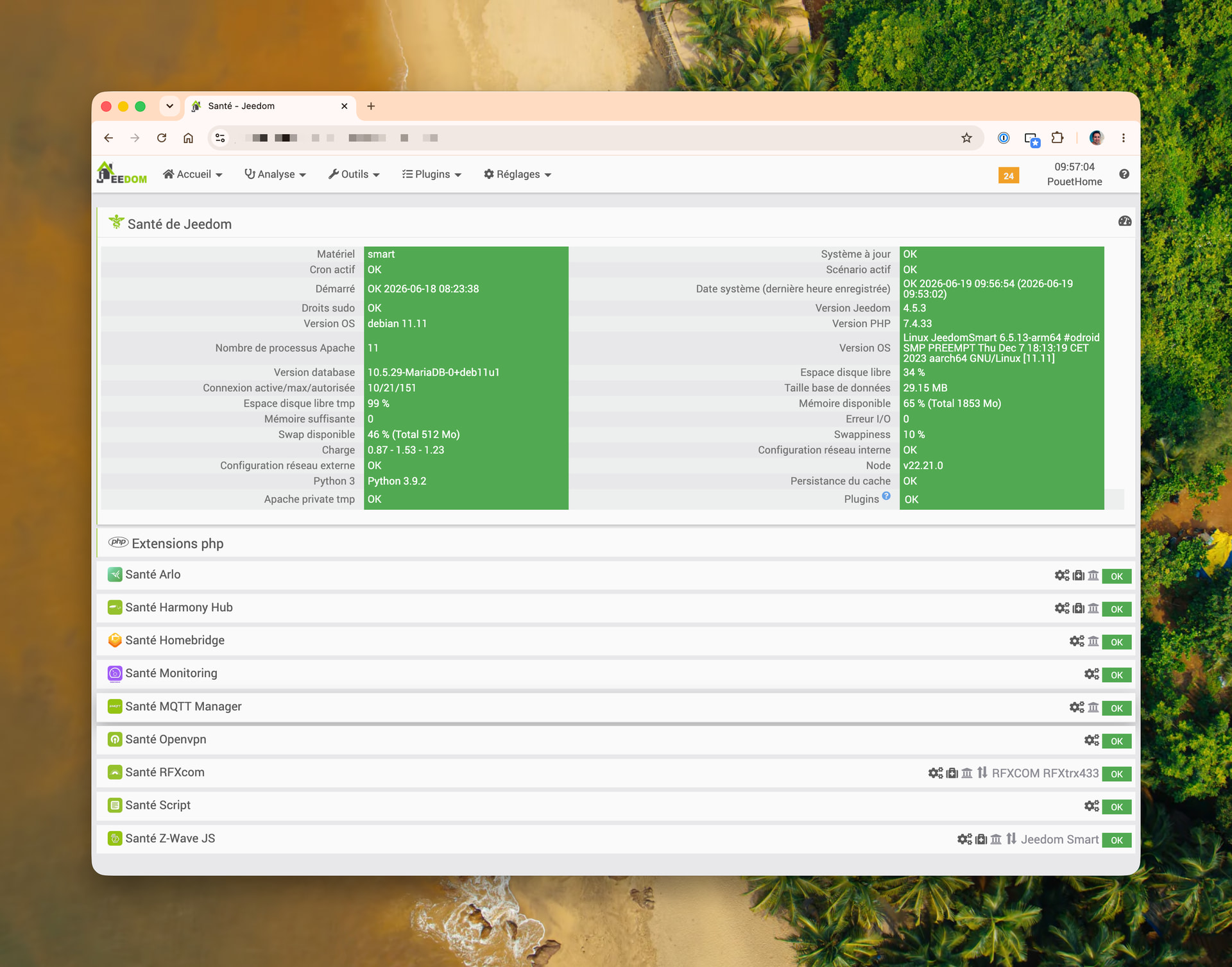

PS : mettre une capture de votre page santé est un minimum pour introduire votre question
Merci Henri,
voici une capture de ma page santé.
J’ai remplacé le module EMMC en 2024 (suite au changement de Kernel je crois). Je peux tenter de re-remplacer mais ca reste peu probable que ce soit la cause.
Est-ce possible qu’il y ait un problème de remplissage disque ? Genre des fichiers de logs qui grossissent (et qui sont purgés au redémarrage)
Nul besoin de remplacer à nouveau l’EMMC par contre il est recommandé de mettre à jour le système sur les nouvelles images construites sur mesure notamment pour la Smart.
L’annonce avait été faite sur le blog : Nouvelles images système officielles

Merci, j’avais fait une mise à jour système complète, mais je ne me souviens plus quand exactement.
Comment vérifier si j’ai la bonne version ?
vieux:
nouveau:
Si les plugins que vous utilisez sont compatibles, vous pouvez aussi envisager de passer à l’image Debian 12 (Bookworm). Quoi qu’il arrive, il faudra y passer d’ici fin août car Debian 11 sera hors support
