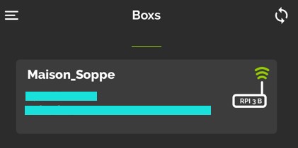

Peux-tu fournir une capture d’écran de la page des box dans l’app, masque les éléments sensible :wink:
Voici la capture quand j’ai désinstaller l’app v1 et mis la beta v2 fin janvier.
2025-02-06_174124
et celle que j’ai depuis hier
2025-02-06_174353
sans avoir changer quelque chose et surtout je reçois les notifs de mes scénarios sur mon iphone.
Etonnant, tu devrais avoir un logo avant le nom de ta box normalement, celui-ci permet de connaître quel type de connexion utilise l’app (wifi ou gsm). Mais tu n’as rien…

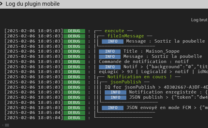

J’ai reçu une notification scénario en revenant du taff donc ya bien connexion pourtant vu que j’etais en 4G.
Je ne vois aucun log autant en defaut, debut, error ou warning , juste le log de la notification.
Les notifications n’utilisent pas la même méthode, donc c’est normal qu’elles fonctionnent toujours.

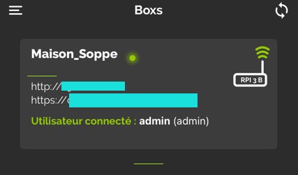

Effectivement c’est sur désactivé. Cela fonctionne maintenant en local, j’ai bien l’icone verte et le petit téléphone devant.
