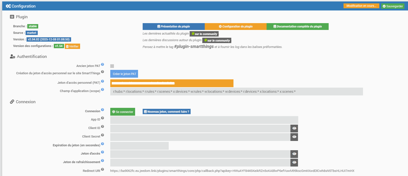

Je sais que ce sujet a été souvent traité mais je ne comprends pas tout… je préfère vous donner mon log. Comme vous le verrez, j’utilise un accès externe via le DNS Jeedom, j’ai fait la manipulation sur mon téléphone en étant en 5G comme j’ai pu le lire. J’ai recréé le jeton, j’ai mis toutes les autorisations… Mais j’ai toujours l’erreur lors de la récupération du jeton.
Pensez-vous qu’il y ait une résolution assez simple.

Solution trouvée… tout bête… une fois le jeton copié… il faut, sauvegarder avant de se connecter… Ce n’est pas très clair à ce niveau dans la documentation en ligne… Tout est rentré dans l’ordre et ça fonctionne, j’ai pu récupérer mes appareils !

De plus, j’ai inclus une amélioration il y a quelques temps : Quand on modifie n’importe quel champ, le fond devient orange et il y a un texte en orange juste à coté du bouton sauvegarder qui indique une modification en cours… je vois pas quoi faire de plus.
Ah bon ?
Copiez le jeton généré et collez-le dans le plugin SmartThings sur votre Jeedom.
Pensez à cocher la case « Ancien jeton PAT », sinon le plugin considérera que votre jeton n’est valable que 24 heures et créera la SmartApp (voir Jeton PAT créé après décembre 2024)
Sélectionnez un intervalle de rafraîchissement et sauvegardez.
Rendez-vous sur la page des équipements et cliquez sur Synchroniser.
