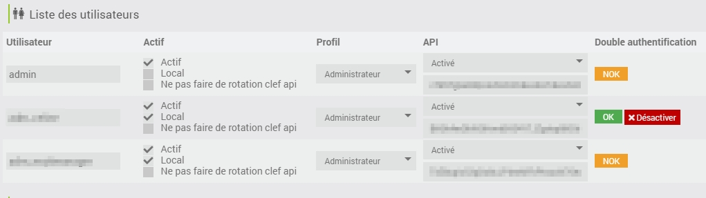

J’ai trouvé la solution, je la mets ici car ça peut servir à d’autres :
  • dans mqtt manager, authentification : j’avais mis un compte administrateur de jeedom mais qui n’était pas le compte admin et cela ne fonctionnait pas
  • mon compte admin était désactivé volontairement
  • j’ai réactivé le compte admin et coché la case local et avec le compte admin tout fonctionne parfaitement bien…
  • J’ai poussé les tests un peu plus loin : j’ai créé un nouveau compte administrateur sans cocher la case local et cela fonctionne également
Sur le compte avec lequel cela ne fonctionnait pas, j’ai la double authentification activée. Est-ce le problème ?
Voir copie d’écran ci-dessous :
Note, après avoir changé l’authentification dans MQTT Manager, redémarrrer le broker pour prise en compte.
