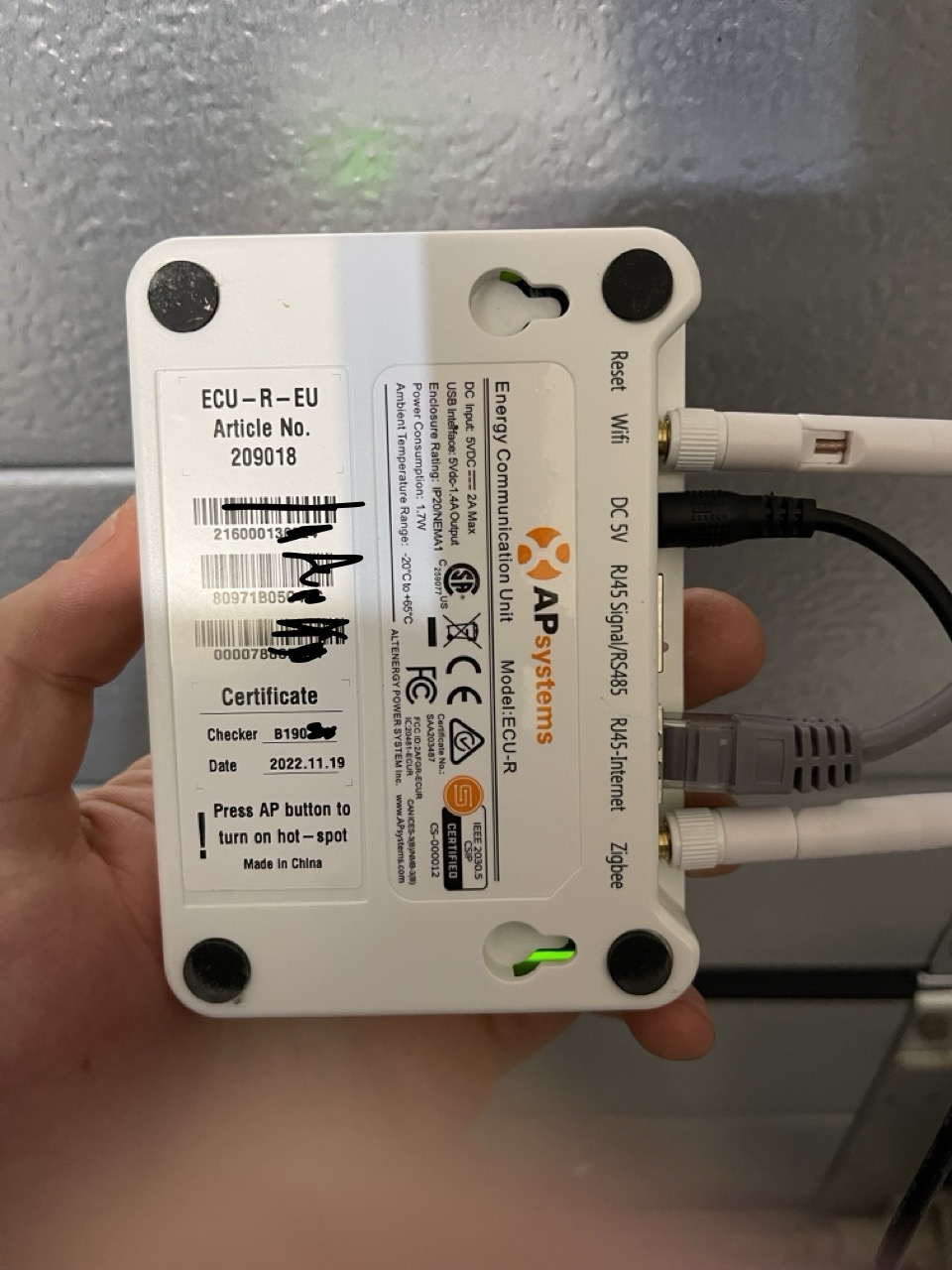

j’ai récup l’adresse ip du boitier ECU (je vous laisse la photo du boitier si besoin de rens supplémentaire)
