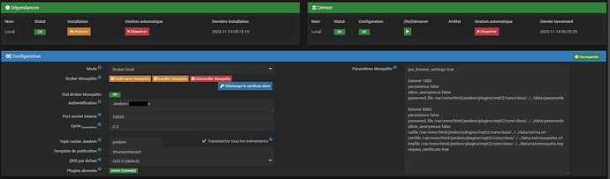

Voici les info de MQTT - Manager

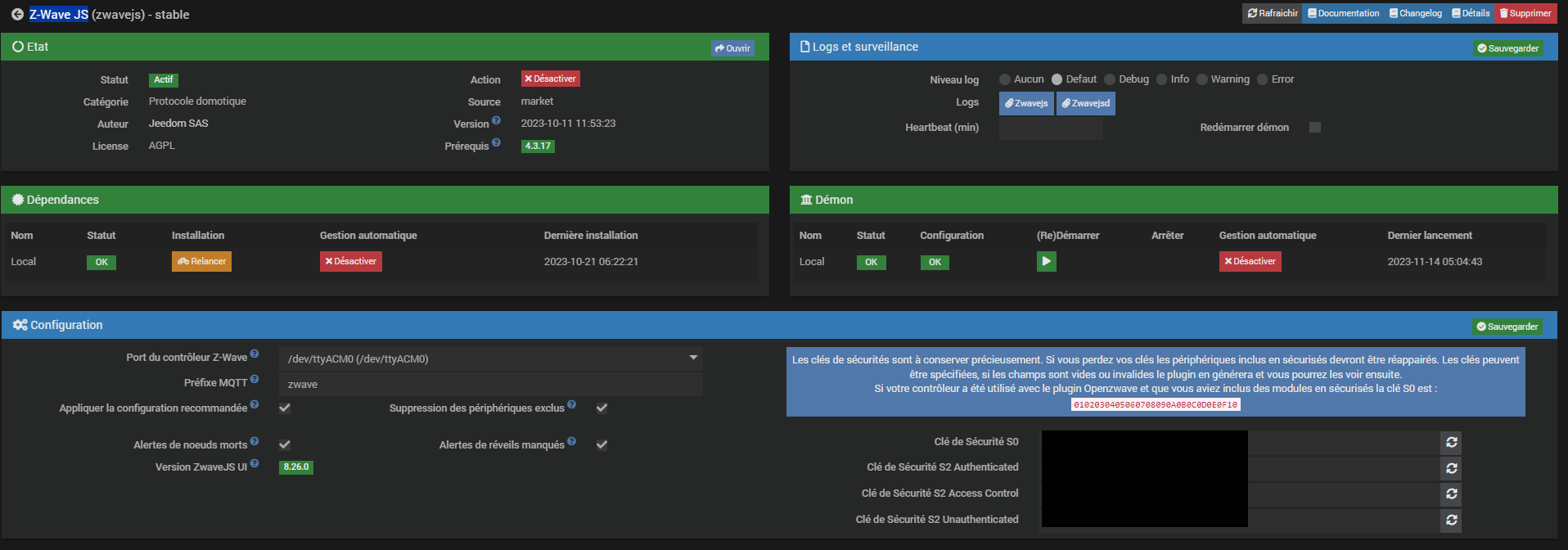

Voici les info de Z-Wave JS
0829|[2023-11-14 10:50:15]DEBUG : Received message on topic : zwave/driver/status => false
0830|[2023-11-14 10:50:15]DEBUG : Received message on topic : zwave/driver/status => false
0831|[2023-11-14 10:50:15]DEBUG : Received message on topic : zwave/_EVENTS/ZWAVE_GATEWAY-Jeedom/driver/driver_error => {"data":[{}]}
0832|[2023-11-14 10:50:16]DEBUG : Send data to jeedom : {"zwave":{"driver":{"status":false},"_EVENTS":{"ZWAVE_GATEWAY-Jeedom":{"driver":{"driver_error":{"data":[{}]}}}}}}

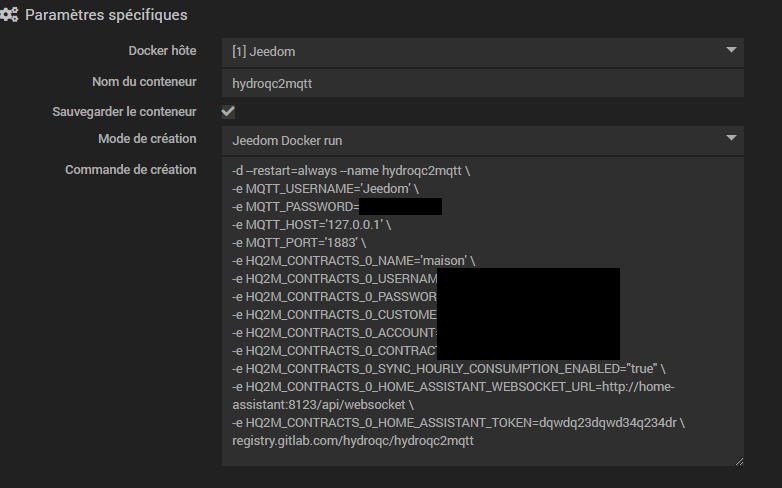

Voice la config du docker que je tente d’utiliser
2023-11-14T11:43:48.467077272Z 2023-11-14 06:43:48,466 - INFO - hydroqc2mqtt - Waiting for the connection to the mqtt server. [Errno 111] Connection refused
2023-11-14T11:43:49.468772561Z 2023-11-14 06:43:49,468 - ERROR - hydroqc2mqtt - Mqtt connection timed out. Exiting...
D’après la page config & le log fourni:
  • mosquitto est installé
  • mqtt manager est fonctionnel
  • zwavejs est connecté et reçoit des messages
donc pas de problème ici sur mqtt par contre zwavejs lui n’est pas fonctionnel effectivement
Merci pour ta réponse rapide, a ta connaissance est-ce qu’il y a une commande que je pourrais exécuter en ssh pour m’assurer qu’il est possible de se connecter a MQTT, parce que voici ce que je recois du docker
Et voici sa config
je ne comprend pas trop pq tu parles de docker alors que tu es en mode broker local

ah ok c’est un autre tool qui tourne sous docker mais ce n’est pas ton broker mqtt? je n’avais pas compris
tu ne dois pas mettre mqtt_host sur 127.0.0.1 dans la config de ton container puisque ca c’est l’ip local du container hors toi tu veux évidement te connecter sur le broker géré par jeedom, donc met l’ip local de jeedom (genre 192.168…)
Ah, je n’aivais jamais saisie qu’un docker avait une ip différente que la machine sur laquel il etait execute.

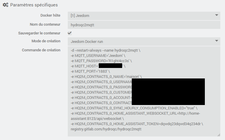

J’ai changé pour l’adresse ip interne de mon Jeedom mais j’ai encore ce message d’erreur. Parcontre impossible de voir l’info utilisé dans le log pour la tentative de connexion et donc impossible de valider mon changement.
Pourquoi alors dans les configs sur Z-Wave JS UI, le host entré pour la config de MQTT est 127.0.0.1 ? Est-ce parce qu’il fond parti du meme docker ?
Ni zwavejs-ui ni mosquitto (le broker mqtt) ne sont en docker sur ton installation. Ils sont tous les deux installés en local sur la machine hébergeant jeedom.
